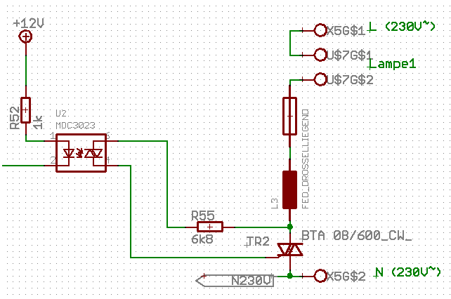

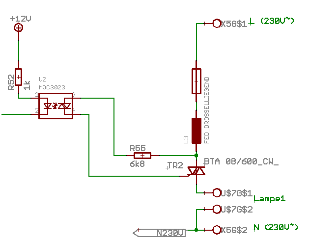

ich habe hier einen funktionierenden 230V-Dimmerschaltplan (siehe Anhang
Dimmer1), den ich gerne modifizieren möchte (siehe Dimmer2), so dass die
Lampe einseitig auf N liegt (und nicht mehr an L hängt und auf der
anderen Seite "schwebt"). Ich verspreche mir davon den kleinen,
akademischen Vorteil, dass bei versehentlicher Berührung des einen
Anschlusses nichts passiert. Alles andere soll identisch bleiben.
Hauptsächlich interessiert mich aber, ob die Schaltung an sich noch
funktioniert und ob der Triac noch sauber schaltet? (Bei einem
NPN-Transistor kann man ja auch nicht einfach die Last vom Kollektor an
den Emitter hängen. Geht das hier am Triac?).
Von links kommend ist jeweils noch ein ULN2803 angeschlossen, der von
einem µC angesteuert wird.
Danke.

Nimm einfach mal dein Dimmer1.png und vertausche mal die Bezeichner L
und N. Voila: deine Lampe hängt auf einmal mit einem Fuß an N.
Und das ist einfach wie wenn du den Stecker in der Steckdose umdrehst...
BTW: Was hängt denn noch an dem Label <[N230V]?

Oh, nein - wie trivial. :-) Danke fürs Augenöffnen.
Nichts spektakuläres mehr, das sind einfach zwei weitere dieser
Triacschaltungen, die sich den N230V (Neutralleiter) teilen. Übrigens,
es teilen sich alle 3 genauso auch den L230V, also sollte das wirklich
alles einfach umdrehbar sein. Nochmal danke.
