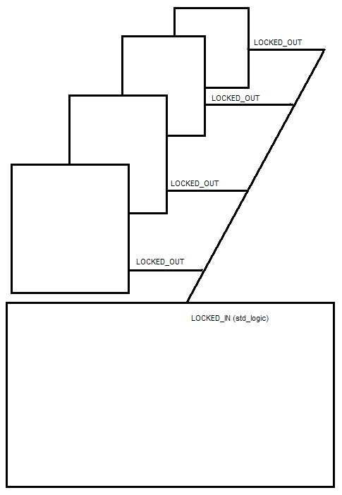

ich habe hier einige seriell angeordnete FPGAs, auf denen jeweils die
gleichen Bitfiles geladen sind. Wenn die DLL auf einem dieser FPGAs
locked, soll dies an einen weiteren FPGA weitergegeben werden. Das
Problem ist, dass dieser weitere FPGA nur einen IN-Port für alle
locked-Signale hat. Wie ist es möglich, dass sich die Locked-Status
nicht gegenseitig überschreiben?
Einzige Möglichkeit, die FPGAs zu unterscheiden ist eine in der
Umgebungshardware festgelegte ID.
So habe ich es ohne Erfolg versucht:
LOCKED <= s_locked when board_id = "11" else 'Z';
>  dass dieser weitere FPGA nur einen IN-Port für alle locked-Signale hat.
Wenn alle FPGAs hintereinander kommen, dann braucht doch ein jedes nur 1
Eingang vom vorigen und 1 Ausgang zum nächsten.
> locked-Signale hat.
Könntest du das bitte in einer Skizze darstellen?
Hm, die Beschreibung des Problems ist arg schwammig. Aber erstens willst
du doch sicher wissen, ob alle FPGAs an der Leitung einen Lock haben.
Dann sollte es eher so laufen (wired and).
locked_out <= 'Z' when s_locked='1' else '0';
Und zweitens brauchst du an dem Eingangspin noch einen Pullup, sonst
wabbert das zu sehr rum, wenn alle gelocked sind.
J.D. schrieb:
> Gibt es denn die Möglichkeit, einen PULLUP-Input zu instantiieren?
Ein Work-Around:
mach einen PullUp-Inout-Port und schreibe auf den ein 'Z':
  port ( pullupeingang : inout std_logic; ...
  pullupeingang <= 'Z';  -- Inout wird nur als Eingang verwendet
  eingang <= pullupeingang;
Und dann im UCF auf diesen Port einen Pullup konfigurieren...
