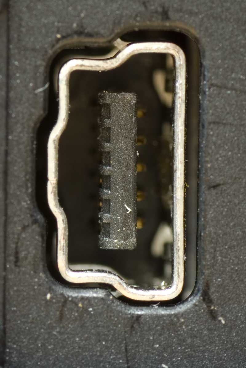

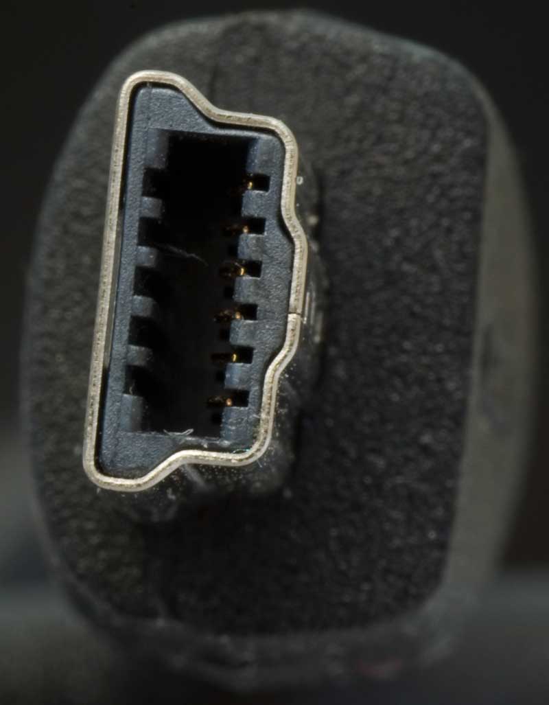

Liebe Gemeinde,
ich bin auf der Suche nach einem Stecker, der wie ein Mini-USB-Stecker
aussieht, allerdings auf der einen Seite 4 und auf der anderen Seite 6
Pole hat (wie abgebildet). Zwar verfüge ich über einen Stecker, der in
diese Buchse passt, allerdings verfügt der nur über die 6 Pole auf der
einen Seite. Ich benötige aber einen Stecker mit 4+6 Polen. Ich habe von
der Buchse und dem Stecker jeweils ein Foto gemacht und angehängt.
Kann mir da jemand helfen?
Grüße
Horst
Ausgehend von der Vermutung, dass dieser Stecker ein weiterer
individueller Digitalkamera-Stecker ist:
Ich könnte mich kaputtärgern, dass da jeder Hersteller sein eigenes
Süppchen kocht! Ich hänge gerade vor demselben Problem, habe eine
Olympus Pen hier liegen und muss einen Universalstecker
(Fernauslöser+Videobild) zusammenlöten.
Ich gehe dabei nach folgendem Artikel vor, vielleicht ist das auch etwas
für dich:
http://www.nolonemo.com/files/E520Cable/E520Cable.htm
Dafür musst Du nur ein Datenkabel für die Kamera kaufen, den Stecker
freilegen und dann neu kontaktieren. Es ist natürlich dämlich, dass es
deinen Stecker anscheinend auch in einer reduzierten Version (weniger
Pole) gibt. Ein Datenkabel kostet aber bei ebay nur ein paar Euro, einen
Versuch wäre es also Wert.

Es handelt sich dabei um eine G11-Kamera von Canon. Der Hintergrund ist,
dass ich einen Fernauslöser und CHDK verwenden, aber nicht aufs externe
a/v-Signal verzichten möchte.
@jürgi:
Das ist eine super Anleitung, leider stehen an dem Stecker keine Maße
dran, aber prinzipiell ist es das Wert, mal nachzubauen. Sollte mit
meinem Stecker ja genauso klappen im Grunde.
Danke aber schonmal für die beiden Posts und v.a. für den Link.
Ergänzung: Es passt allerdings auch ein gewöhnlicher mini-USB-Stecker in
diese Buchse hinein, ich kann ohne weiteres mit einem herkömmlichen
Mini-USB-Datenkabel (nicht-Canon) auf die Kamera zugreifen. Darum kam
ich überhaupt auf Mini-USB ;)
