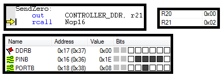

ich möchte einen Gamecube-Controller mit einem attiny45 ansprechen.
Das Protokoll habe ich von
http://int03.co.uk/crema/hardware/gamecube/gc-control.htm
Mein Problem ist, dass der Code weder im Debugger noch real
funktioniert.
Da der Pin einen externen pullup hat, muss ich ja einfach nur den Pin
als Eingang (high) oder Ausgang (low) schalten. Jedoch ändert sich der
Wert von DDRB nicht.
Nachdem die Funktion "InitController" abgearbeitet ist, hat r20 den Wert
0x0 und r21 den Wert 0x2. mit "out CONTROLLER_DDR, r21" müsste er also
den zweiten Pin als Ausgang schalten.
Ich kann den Code bis da auch durchsteppen (er wird also aufgerufen),
nur egal wie oft ich über den Befehl gehe, es ändert sich nichts. Was
mache ich da falsch (bin noch neuling im AVRasm).

PORTB ist für diesen pin 0. d.h. wenn ich das entsprechende Bit in DDRB
auf 0 setze (Eingang) wird der Pin durch einen externen Pullup
hochgezogen (1kohm). Wenn ich das Bit auf 1 setze (aktiver Ausgang),
müsste
der Pin LOW sein.
Jedoch zeigt der Debugger das DDRB register immer als 0x0 an (siehe
Bild).
Der C-Teil (der den asm-teil aufruft) funktioniert auch wunderbar, nur
im asm-teil ändert sich DDRB nicht (auch PORTB lässt sich nicht ändern).
Wenn sich an der beobachteten Adresse nichts ändert beim out, und die
werte korrekt sind (beides hast du geprüft), stimmt vielleicht die
Addresse nicht.
Ist CONTROLLER_DDR = PORTB auch wirklich der beobachtete DDR port? Oder
hast du da eine Definition für den falschen Kontroller und die falsche
Adresse?

im sourcefile binde ich den header (tn54def.inc für den attiny45) ein.
ich hab mir außerdem mal den assemblercode des hauptprogramms angeguckt,
dort wird ein zum test eingebautes "DDRB = 2;" zu:
ldi r24,lo8(2)
out 55-32,r24
was die 32 bedeutet, weiß ich nicht, jedoch findet sie sich bei fast
allen
out-anweisungen.
OP
ich versuche mit dem assembler-code das timing genau einzuhalten.
wenn die DDRB geschichte nich wäre, lief das bestimmt schon.
klar könnte man das auch in C machen :)
laut headerfile liegt DDRB an der stelle 0x17 (23). warum nimmt der
compiler
dann 55? (0x37)

Weil im Header File die Adresslage eingtragen ist, wenn man den Port
über eine Speicheradresse addressiert. Bei IN/OUT gibt es da einen
Offset.

Das ist der gcc Assembler?
Dann liegt es daran, dass du in der libc Doku den Abschnitt über
Assembler Programmierung nicht gelesen hast
      out     _SFR_IO_ADDR(CONTROLLER_DDR), r21
lies dir dir libc Doku durch, du wirst sie brauchen! Ohne hat es wenig
bis gar keinen Sinn, sich in der Assembler Programmierung in einem C
Programm zu versuchen.
http://www.nongnu.org/avr-libc/user-manual/pages.html

es handelt sich in der tat um den gcc assembler.
auf diese lösung wäre ich nicht gekommen, ich les sie mir gleich
(morgen) durch.
da das problem damit hoffendlich gelöst ist, danke an euch
für eure geduld :)
ps. auch wenn ich das register direkt angesprochen hatte änderte
sich nichts
MfG Gotbread
