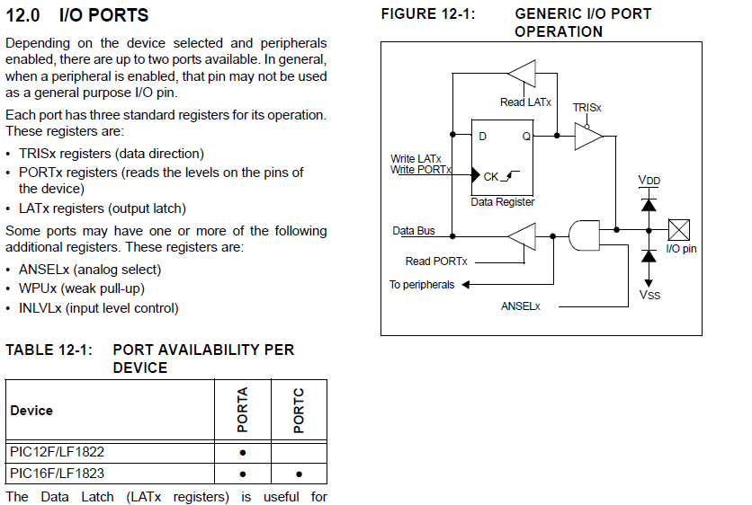

verwende ein PIC12F1822 und will wissen ab welcher Spannung am Eingang
als Zustand High gewertet wird. Vdd ist 5V. Habe ich dazu die richtige
Seite rausgesucht?
Aber woher weiß ich ob der Controller TTL oder Schmitt Trigger Eingänge
hat?
Gast #1948661
KOMMT DARAUF AN!
Habe mit den PICs nix am Hut, aber
- wenn man das Datenblatt als PDF aufruft
- und in der Menüleiste bei "SUCHE" das Wort "TTL" eingibt
  und das Suchkommando erteilt...
- kommt man auf Seite 13.
Dort erkennt man, dass die Eingänge je nach Funktion
verschiedene High/Low-Schwellen haben.
Also 2 Mausklicks, 3 Tastendrücke - und man kann es wissen!

Habe nicht gesehen, dass es in der Tabelle mit versteckt ist. Und SO
danach gesucht hab ich leider auch nicht.
Genau das, was ist gesucht habe. Komisch, dass einer von 6 ein Schmitt
Trigger Eingang ist und der Rest TTL. Aber wenn mans weiß ists ja kein
Problem.
