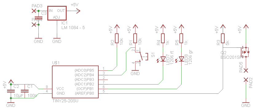

Hallo Zusammen,
nachdem ich mir nun einiges an Infos zu FET's und deren "Spielarten"
reingezogen habe, habe ich mich an die Umsetzung gewagt, und hoffe es
richtig gemacht zu haben.
Kurz zum Ziel:
Die ganze Schaltung ist ein Schalter. Als Schaltelement soll ein
P-Channel - Mosfet dienen (Rdson 0,006Ohm bei -4,5V). Dieser wird, am
Gate per Pullup geschlossen gehalten. sobald der µC logisch Null
schaltet, liegen am Gate (für den FET) -5V an und er schaltet durch, der
Stromkreis zwischen den Pads ist geschlossen.
Ich habe bewusst auf Schalttransistoren verzichtet, um weniger
Ausfallrisiken zu haben, das möchte ich auch beibehalten
Jetzt zu meinen Fragen:
1. Stimmen meine Annahmen bezgl. des FET's und seiner Beschaltung
2. Wie müsste die Schaltung aussehen, wenn der µC den FET ausschalten
soll, d.h. er grundsätzlich leitend ist, und bei einer Ansteuerung durch
den µC umgeschaltet wird.
3. Haben FET's grundsätzlich einen Spannungsabfall von 0,5V? Das ist das
Ergebnis meiner Recherchen
Vielen Dank, Philipp
Gast #1948918
Der FET wird leitend, wenn PB0 auf '0' geht (Uvgs = 5V). Nach dem
Einschalten, wenn PB0 noch passiver Eingang ist, oder wenn PB0 auf '1'
gesetzt wird, sperrt der Transistor (Uvgs = 0V).
Bei 6mOhm Einschaltwiderstand fällt bei 1A am FET 6mV ab, wenn ich
richtig gerechnet habe.
Wenn Du keine höheren Ströme als 2-3A schalten willst, reichen auch
günstige FETs mit 20-50mOhm Einschaltwiderstand.
Bau die Schaltung auf!
#1948954
Hm, naja :-)
ja
pulldown statt pullup. Ausschalten mit nem H-Pegel vom MC
nö, das ist falsch.
