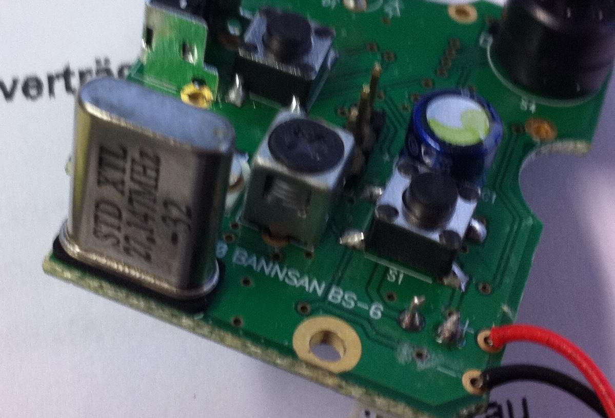

Hallo liebe Kollegen,
ich hab da ein Problem.
Man stelle sich vor ich habe ein Fernbedienung, die runtergefallen ist.
Nach aufschrauben stellt sich fest, der Quarz "rappelt".
Auf dem Bild ist zu sehen welches Bauteil m. E. defekt ist.
Das Problem ist, ich bekomme keinen Ersatz mit genau dieser Frequenz.
Ihr müsst wissen, ich bin verkappter elektriker, einst eine Ausbildung
in dem Bereich, aber Jahre nicht in dieser Materie gearbeitet.
Ich finde Bauteile mit 27.145mHZ... Kann ich die auch nehmen?
Wäre wirklich super wenn Ihr mir helfen könntet!
Liebe Grüße,
Sebastian G.
Eher 27.145MHz
Kommt auf den Empfänger an, wie breitbandig der ist.
27Mhz ist ein Modellbauband bzw. CB-Funk.
Der kleinste dort geforderte Kanalabstand liegt bei 10kHz
Du bist um 2kHz daneben, also schon sehr dicht an der Sollfrequenz. Ein
nicht gewarteter Fernsteuersender im Modellbau kann durchaus auch
ähnliche Abweichungen haben ohne das man selber das Problem bemerkt (nur
die Leute auf den Nachbarkanälen beschweren sich irgendwann über
Störungen)
Versuch macht kluch.
