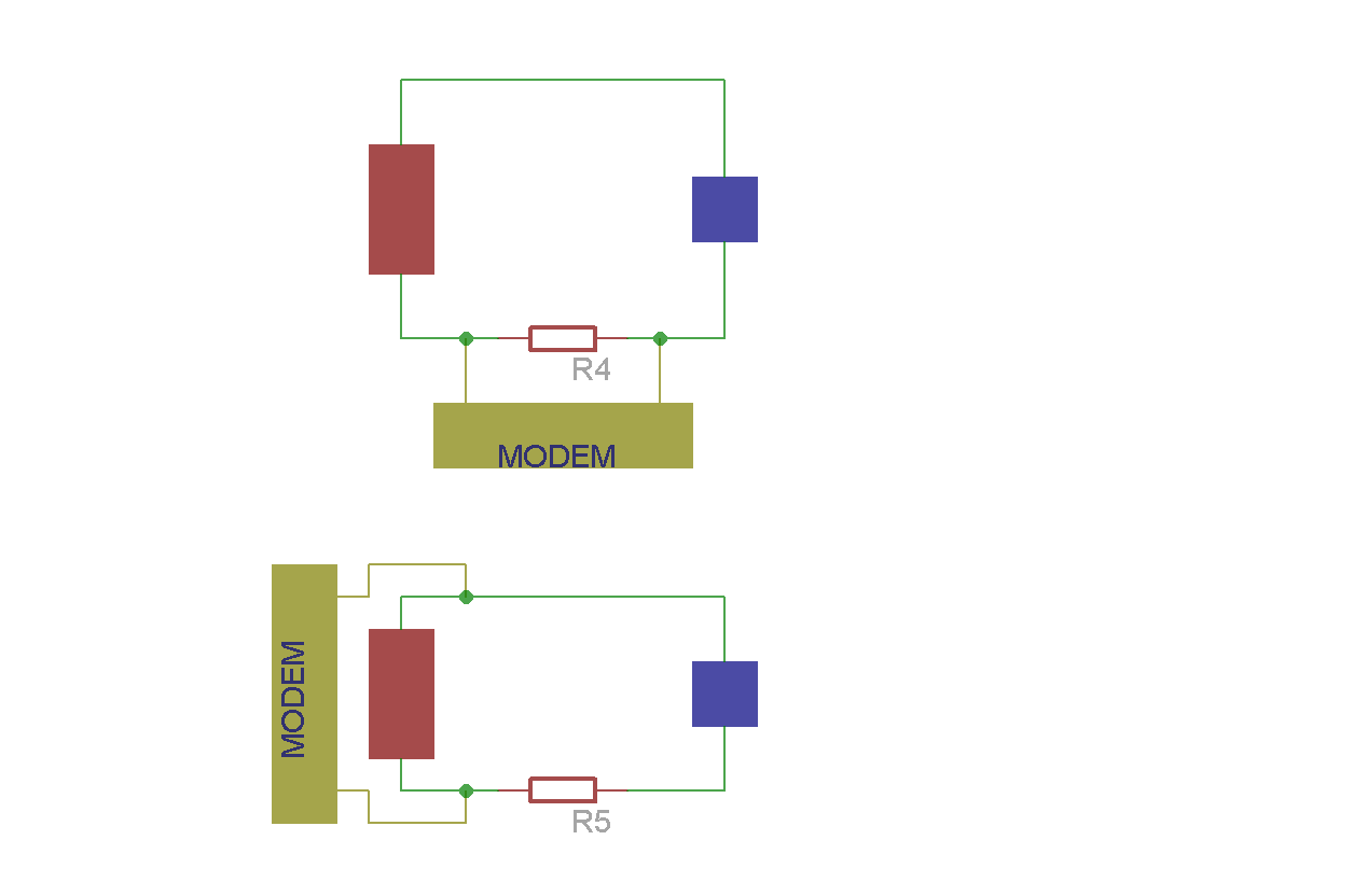

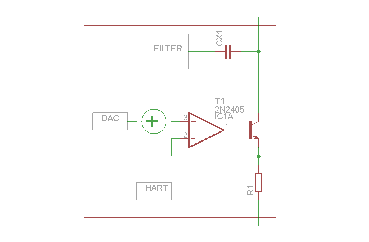

Ich probiere gerade an einem HART-Modem rum (Slave-Seite).
Ich habe es laut AppNotes und Datenblättern verschaltet - habe es mal
aufgemalt, wie es prinzipiell aussieht.
In allen AppNotes ist an der +Seite der Versorgung das Signal über einn
kleinen C ausgekoppelt.
Jetzt habe ich versucht Daten vom PC zum Slave zu senden und zurück.
Da sind die zwei Bilder "geht" und "geht_nicht".
Mein Problem ist, dass es ja egal sein soll, wo ich einen Widerstand in
die Leitung einschleife, ob in dem Hinweg oder den Rückweg - es geht
aber nur, wenn ich ihn auf dem Hinweg (also Hinweg des Stromes)
einschleife - ist ja auch klar, wie soll sich sonst die Spannung am
Koppelkondensator ändern - der hängt ja fest auf 24V.
Aber nun meine Frage - wie mache ich das generell? Hat da jemand
Erfahrung mit und kann mir sagen, wie so etwas in der Industrie gemacht
wird?
Ich habe andere Transmitter hier, bei denen ist es auch egal, wo der
Widerstand hinkommt, hauptsache er ist da.
Das senden vom Gerät zum PC klappt ohne Probleme in allen Varianten,
hauptsache man geift halt nicht mit beiden Terminals an der Versorgung
ab, klar.
Bitte gebt mir mal einen Denkanstoß....
Ich danke euch sehr!

Vielleicht liegt es ja auch daran, daß du dich unglücklich ausgedrückt
hast?
Da der Strom mit den Hart-Frequenzen moduliert wird, ist natürlich auch
der Spannungsabfall über dem Bürde-Widerstand des Stromkreises
moduliert. Deswegen greifst du die Modulation über diesem Widerstand ab.
Wo sonst?

Ja OK, vielleicht hab ich mich unglücklich ausgedrückt.
Die AppNote habe ich natürlich auch durchgelesen. Nur hier ist ja auch
der Abgriff am +Eingang der Schaltung.
Meine Frage war eher, wie ich die Schaltung ändern muss, damit ich den
Bürdenwiderstand sowohl in den Minus-, wie auch den Plus-Zweig einfügen
kann.
Oben im Bild sind ja noch Induktivitäten drin - sorgen die dafür, dass
vor und nach der Schaltung ein Widerstand ist und sorgen somit dafür,
dass beide Varianten möglich sind?
Könnte ich alternativ auch einen normalen R dafür verwenden, also vor
Eingans+ und Ausgangs- je einen 250R o.ä.?
-> CE-MEssungen!
Hast du Seite 7 von diesem Link
http://www.analog.com/static/imported-files/eval_boards/ad421eb.pdf
gelesen?
Lies auch das mal durch:
http://www.analogservices.com/ds20c15.htm
>Kann mir einer sagen um was für eine Drossel es sich handelt: Steward
>28F0195-100? Die kann ich nirgends finden, also auch keine Daten dazu...
-> Hersteller kontaktieren.
Kai Klaas
