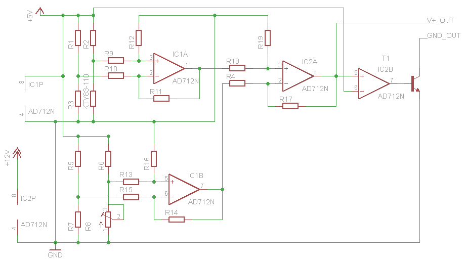

Gast #1953035
@Michael
Für gewöhnlich trinke ich erst spät abends am Wochenende.
Entschuldige mein schlechtes Schriftbild, ich war etwas in Eile, und
habe einfach drauflos getippt, soll zukünftig nicht mehr vorkommen.
Ich habe mittlerweile die Schaltung auch in Eagle eingegeben, wie sie
hinterher sein soll mit dem Komparator und Transistor.
Links die beiden Subtrahierer mit den Messbrücken, oben für den
Thermowiderstand, unten zur Temperaturregelung über ein Poti. Der OP in
der Mitte ist die Lastendstufe für den Lüfter und rechts die
Komparatorschaltung mit Transistor. Ich habe für den OP ebenfalls den
0V/12V OP genommen da ich diesen noch in der Schaltung "übrig" hatte,
aber der wird in der wirklichen Schaltung eher mit 5V betrieben.
Zu dieser Schaltung habe ich noch 2 Fragen, 1. Kommt aus dem OP so auch
nichts raus wenn nichts raus kommen soll, oder wird dort auch ohne
Eingangsspannung wegen der fehlenden negativen Spannungsversorgung etwas
abfallen?
2. Was passiert an der Grenze, da wo die 5V gerade erreicht sind? Währe
eine Schaltung mit Schmitt-Trigger eventuell stabiler?
P.s.: Ich habe den erstbesten OP genommen den ich in Eagle gefunden
habe, welchen ich wirklich verwenden werde muss ich noch raus suchen,
daher nicht an der Bezeichnung stören.

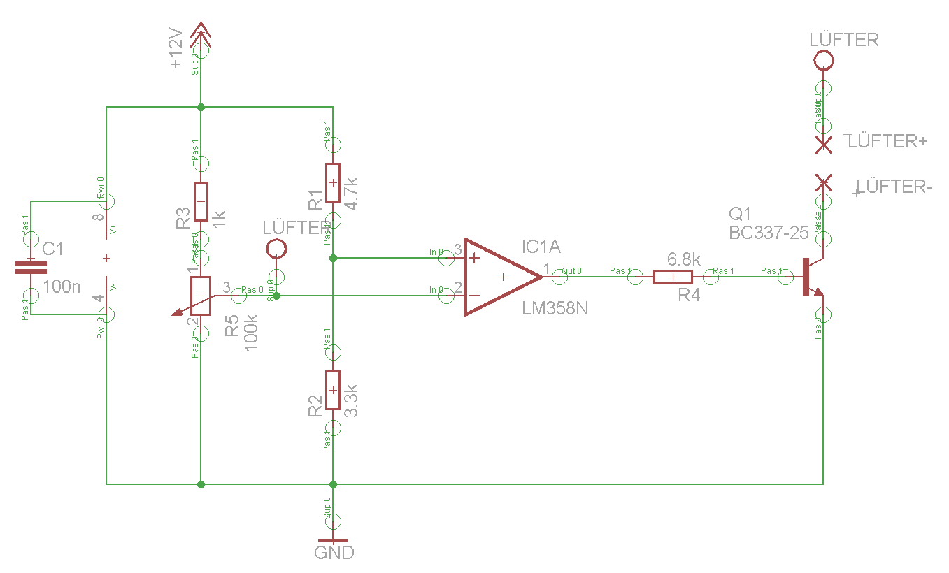

Gast #1953886
Wenn ich das so richtig sehe kann dabei über den Poti lediglich der
Lüfter an oder ausgestellt werden, ich möchte aber eine Regelung bauen
die die aktuelle Temperatur mit einer Spannung vergleicht, und dann
demendsprechend den Lüfter anhält, oder mit 5V anfängt und dann weiter
bis auf maximal 12V hochregelt.
Daher der komplizierte Aufbau mit den 4 OPs, wobei mir auffällt das ich
die Vergleichsspannung auch einfach über einen demendsprechenden
Spannungsteiler erzeugen kann, also würde die untere OP-Schaltung inc.
Messbrücke meines Plans gegen einen einfachen Spannungsteiler
ausgetauscht
Gast #1953888
Unentschlossener schrieb:
> Es müsste doch auch einfach so gehen oder?
> ausgetauscht
Hmm ... Ich weiß nicht, ob du weißt was ein Emitterfolger ist ... Der
könnte dir aber helfen ...
Bsp:
             12V
              C
USteuer -----B
              E
              *--- Lüfter +
              *--- Lüfter -
              GND
Lüfter+ = USteuer - 0,7V (Vbe)
Damit kannst du ganz easy dein Steuersignal puffern ... Nur das
Steuersignal musst noch hinkriegen.
Grüße,
Markus
