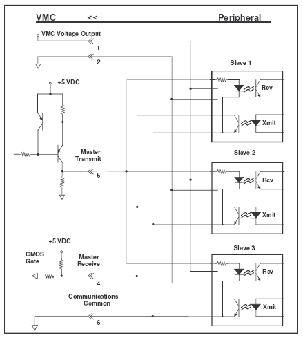

Hallo allerseits,
ich brauche hilfe beim Verständnis der (zugegeben simplen) Schaltung im
Anhang.
Der Master Recive Pfad wird über den widerstand auf HIGH (5VDC) gepullt.
Wie sieht es mit dem Zweig Master Transmit aus? Sehe Ich das richtig das
der mit dem Widerstand auf LOW gezogen wird, und wenn der Transistor
schaltet wird entsprechend ein Pegelwechsel nach HIGH stattfinden!?
Dank schon mal
Gruss Bouni

Bouni schrieb:
> Hallo allerseits,
> Anhang.
> Dank schon mal
> Gruss Bouni
Na halt auch TTL-Pegel?°!

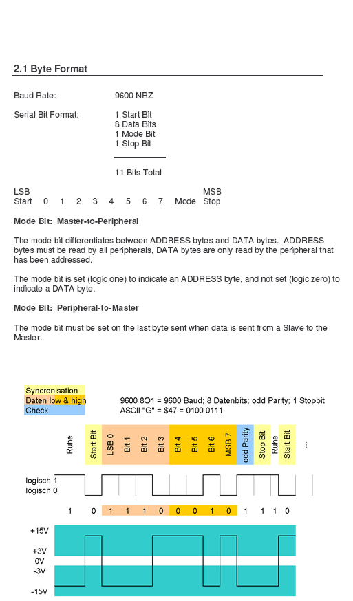

Gast #1955554
danke erst mal für die Antworten.
Im Grunde handelt es sich ja um RS232 (siehe Bild im Anhang).
Nur die Pegel sind eben +5VDC & 0VDC.
Wie verhält es sich denn mir dem Startbit?
der untere Teil vom Bild ist aus der Wikipedia.
Der besagt das der Pegelwechsel von HIGH nach LOW das Startbit
signalisiert.
Wie is es bei diesem Transmit Kanal? ist es genau umgekehrt?
Danke schon mal
