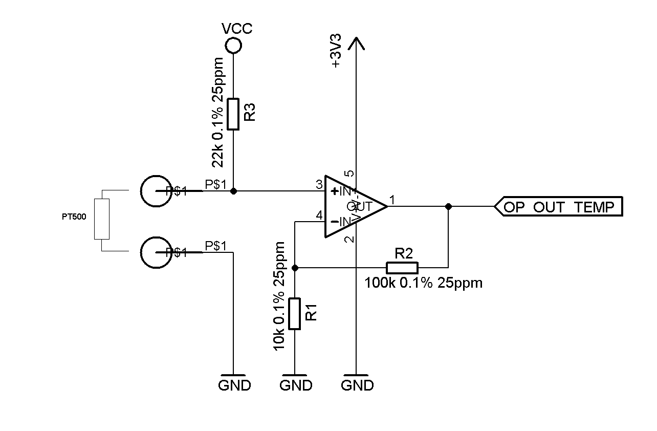

Temperaturmessung - so auf ADC?
#1955076
Damit kann man an den analog-Eingang eines ADC gehen, man muss nur
achten, dass der Eingangsbereich des ADC nicht überschritten wird.
Aber:
Was nutzen die Präzisionswiderstände, wenn der Spannungsteiler mit dem
Pt500 aus der nicht präzisen Spannung VCC gespeist wird ? Also der
Teiler R3/Pt500 müsste schon aus einer Referenzspannung gespeist werden,
deren Genauigkeit an die gewünschte Messgenauigkeit angepasst ist.
Der OP-Amp muss ein sehr guter rail-to rail- OPAmp sein. Jedenfalls
schaffen den Eingangsspannungsbereich und den Ausgangsspannungsbereich
hier nur wenige OPAmp-Typen.
Gast #1955101
OK! Sorry, wie immer...wichtige Informationen fehlen:
Vcc ist eine Referenzspannung von 3V3.
Im Temperaturbereich von -50 bis +250° sollte die Spannung so ca. bis
1,6V gehen (wenn ich meine Rechnung gerade noch richtig im Kopf habe)
