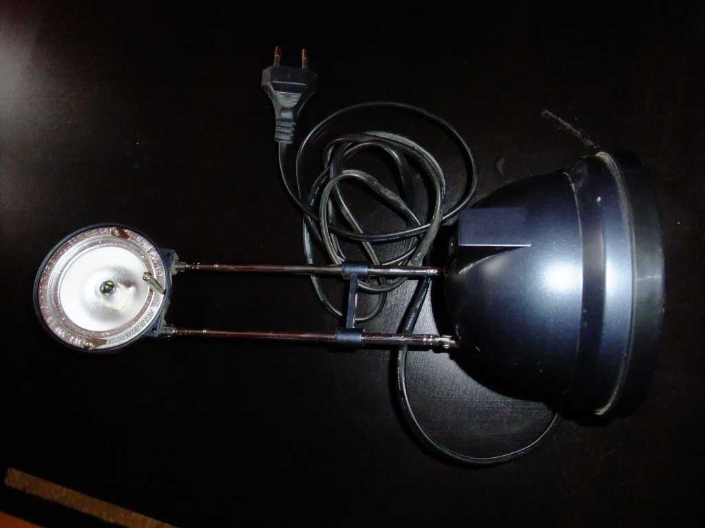

Mein Exfreund hat mir neulich lieberweise eine Schreibtischlampe
mitgebracht, weil meine alte kaputt war.
Nur irgendwie leuchtet die ganz schön schwach, wenn ich damit etwas
lesen möchte, muss ich schon ganz nah heran.
Ich will den Guten ja auch nicht vor den Kopf stoßen, wenn ich ihm sage,
dass das Ding nichts taugt.
Also wollte ich euch mal fragen, ob ihr erkennt, ob damit vielleicht was
nicht stimmt oder das Ganze ganz normal ist.

Wenn ich die Bilder richtig interpretiere, ist die Lampe für
Halogen-Leuchtmittel (20/50W) vorgesehen, es steckt aber ein
LED-Leuchtmittel (1-2W), was zwar sehr energiesparend ist, aber doch
etwas weniger Licht macht. Wenns also wirklich zu wenig Licht ist, das
Leuchtmittel austauschen (im Baumarkt im Doppelpack um die 2 €uro).
mfG ingo

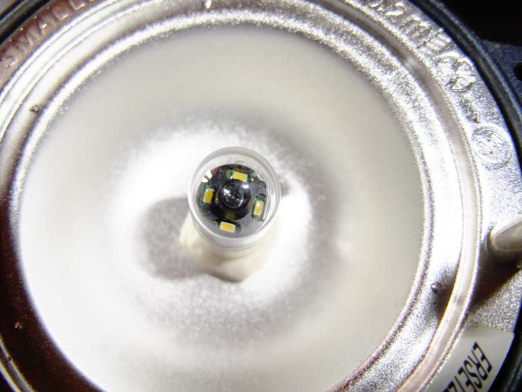

Hi Lara,
sieht so aus als ob dieses Leuchtmittel 4 SMD-LED´s drin hat, was man so
erkennen kann.
Die sind wohl einfach, wie schon oben erwähnt, zu schwach.
Entweder wirklich eine handelsübliche Halogenbirne Pi mal Daumen 12V 20W
G4 Sockel einsetzen, oder entsprechende "gescheite" LED-Leuchtmittel für
12V G4 von Geschäften wie Conrad und Co. bestellen...
Gruß, Sven

Und zwischen den vier gelben LED-Chips sitzt der Brückengleichrichter -
im bekannten schwarzen runden Gehäuse?
Auf dessen Oberseite man aber nicht die übliche Beschriftung erkennt,
sondern bereits mit wenig Phantasie eine Linsenöffnung?
Huch!
Oder ist das eine Reflektion/ Spiegelung des Fotoapparates?
Ein paar weitere Beweisphotos, wenn möglich näher am Objekt, und auch
ein paar Bilder etwas schräg von der Seite, anstatt zentral von oben
drauf, wären möglicherweise äußerst hilfreich.

In dem Bild "2010_11290004.JPG" sieht man nur 4 weiße LEDs die um ein
komisches rundes Gebilde angeordnet sind welches wie eine Kameralinse
aussieht.
Alles deutet daraufhin dass du ein Bastler bist der sein neustes Projekt
vorstellen will.
Na dann spiel ich mal mit.
Wenn dein "Freund" das Netzteil verändert hat und es nun einen
geringeren Strom (20mA/12V wenn ich mir die LEDs so anschaue) liefert
dann wär es nicht so gut dort einfach eine 20W Lampe zu verbauen.
Das Netzteil würde (je nach Qualität) entweder abschalten oder zu
brennen anfangen.
Um die wertvolle Kamera nicht zu beschädigen sollte man das
Reflektor-Blech entfernen, kann sein dass sie dort von hinten befestigt
wurde.
Es gibt bei eBay kaltweiße LEDs mit 3 oder 5 Watt, achte darauf dass sie
auf einem ALU Träger befestigt sind den man an einen Kühlkörper
schrauben kann.

Das ist echt witzig wie das in der Mitte der Lampe dort aussieht :)
Aussen rum sieht man zwar die LEDs, die ja auch leuchten wie du sagst -
aber was das dort in der Mitte ist...
Kannst du die "Birne" mal aus der Fassung heraus ziehen und ein Bild von
seitlich davon machen?
Würde mich ja mal brennend interessieren.

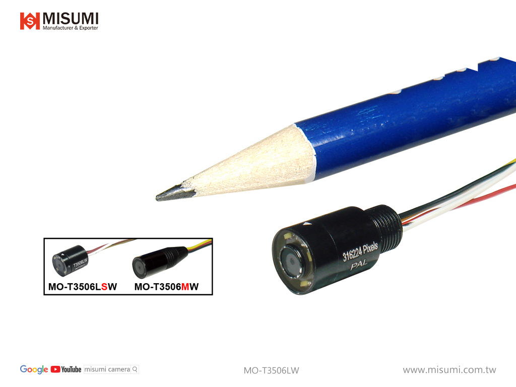

Ein größeres Bild der 4-LED-Spy-Cam:
http://www.misumi.com.tw/image/hi/RO50604.JPG
Man könnte glauben, da hat lediglich jemand das höchst verräterische
schwarze Gehäuse durch etwas weniger Auffälliges ersetzt... ;-)

hehe, die technischen Voraussetzungen sind ja günstig:
Kamerakopf extrem dünn, hat lediglich einen Durchmesser von 10 mm,
dadurch auch Einsatz in extrem engen Rohren, Leitungen und
Kabelschächten. Auch bei engsten Biegungen verwendbar, wie z. B. im
Modellbau
Geeignet für Handwerk, Werkstatt, Sanitär u.v. m.
NEU: Mit Zusatzspiegel
Ideal zum Erkunden schwer zugänglicher Stellen
Bergehaken
Doppel-Bergehaken
Magnetaufsatz
Wasserdichter, flexibler, ca. 90 cm langer Schwanenhals
Da du dich ja mit Kameras auskennst, darfst du auch die Kameraführung
machen :-/
Hier gibt es eine Kamera mit einer Kantenlänge von 1.2mm (ist auch
angeblich ein Wegwerf-artikel) nur ich bezweifle dass die mir mal ein
Sample schicken würden.
http://www.medigus.com/MicroCamerasOverview/Cameras.aspx
Kabellänge bis zu 5 Meter !
(der Darm ist 5m bis 7m lang)
Wär schon cool so eine Minikamera ...
Wir könnten ja mal eine Sammelbestellung machen :)
Lara Para Noia schrieb:> Also wollte ich euch mal fragen, ob ihr erkennt, ob damit vielleicht was> nicht stimmt oder das Ganze ganz normal ist.
Ne ist nicht normal.
Original ist da ne 20W Halogenbirne mit Reflektor drin. Vermutlich
dürfte die Fassung hin sein und die Schutzscheibe fehlt auch.
Schmeiß se weg und kauf ne neue (5,-€ im Obi).
Echte LED-Leuchten sind noch zu teuer und zu schwach.
Peter
Peter Dannegger schrieb:> Original ist da ne 20W Halogenbirne mit Reflektor drin.Wegstaben Verbuchsler schrieb:> hallo Peter, jetzt hast du dich aber verraten> (daß du den Thread nicht durchgelesen hast)
Richtig: Original ist eine 20 Watt Lampe ohne Reflektor drin... ;-)
