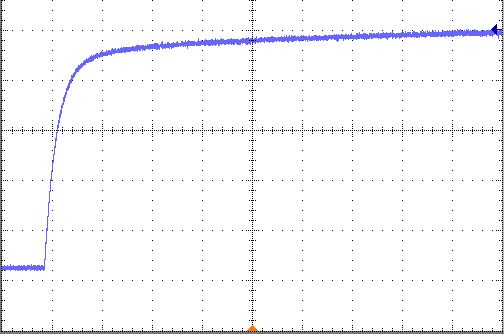

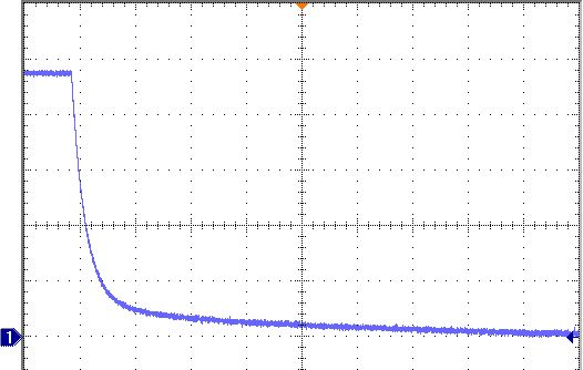

ich habe in meiner Schaltung ein RC-Glied mit Diode, welches das
Entladeverhalten aus Bild "rc2" zeigt.
Meine Frage ist nun, ob es möglich ist, ein solches Verhalten auch beim
Ladevorgang zu erreichen, praktisch wie mein gebasteltes Bild "gesucht"
zeigt.
Kennt jemand von euch eine Möglichkeit? Im Prinzip möchte ich also sehr
schnell bis zu einer gewissen Spannung schalten und dann den Rest bis
zum Endwert enorm langsam hoch kriechen.
Ich danke schon mal für eure Hilfe.
Schönen Gruß
Markus

Gast #1959165
Hier der Schaltungsteil, entschuldigung, hatt ich natürlich vergessen.
Danke an Lothar ohne Glaskugel, der ganz einfach nochmal nachgefragt hat
Es muss beim Laden nicht gleich sein wie beim entladen, hauptsache es
fängt sehr schnell an und schleicht recht langsam aus.
