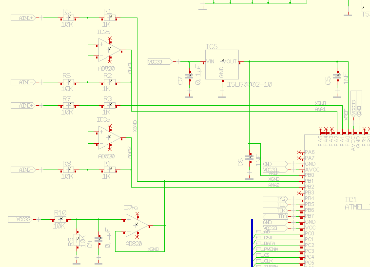

Hardwaremaessig ist der Analogteil so umgeetzt wie im Anhang zu erkennen
(analog_teil.PNG).
Am analogen Eingang 1 haengt ein Ladungsverstaerker der Firma Kistler
(Ausgangssignal +/- 10V).
Am Eingang 2 haengt ein Messverstaerker der Firma AVL, der ueber eine
Oscillatorbox den Messwert des induktiven Nadelhubsensors misst

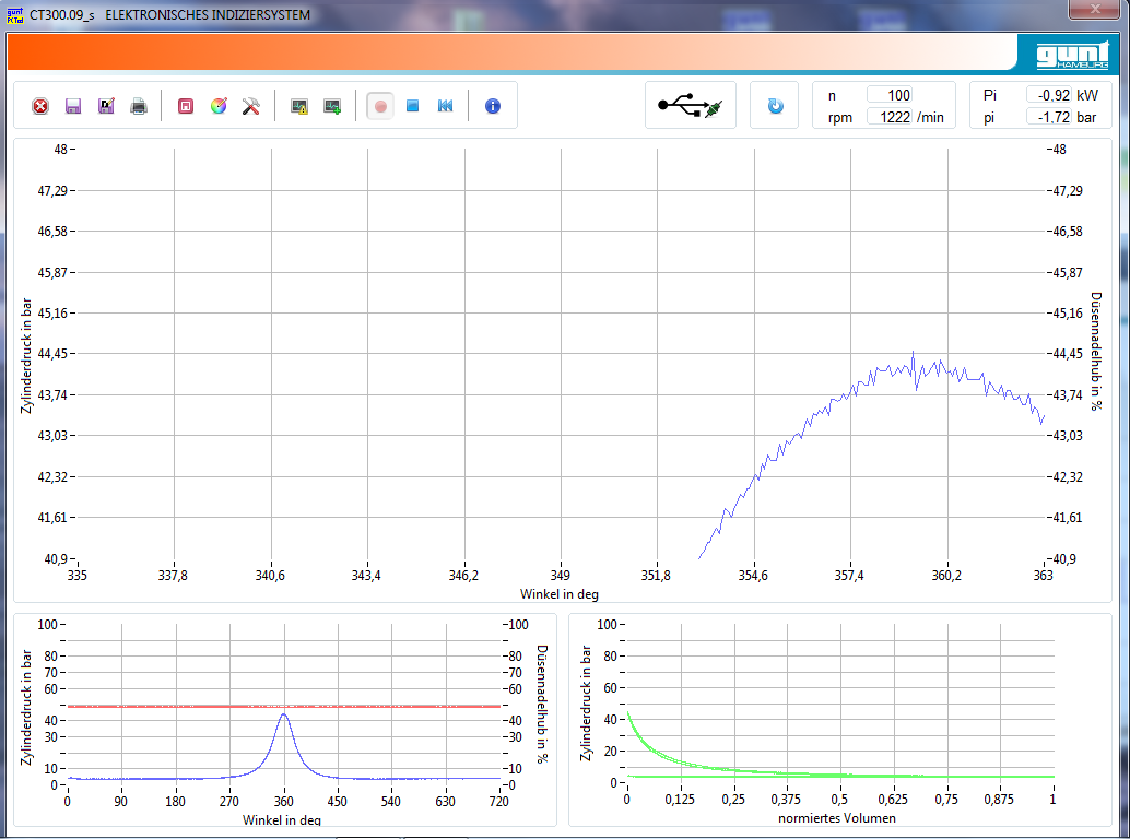

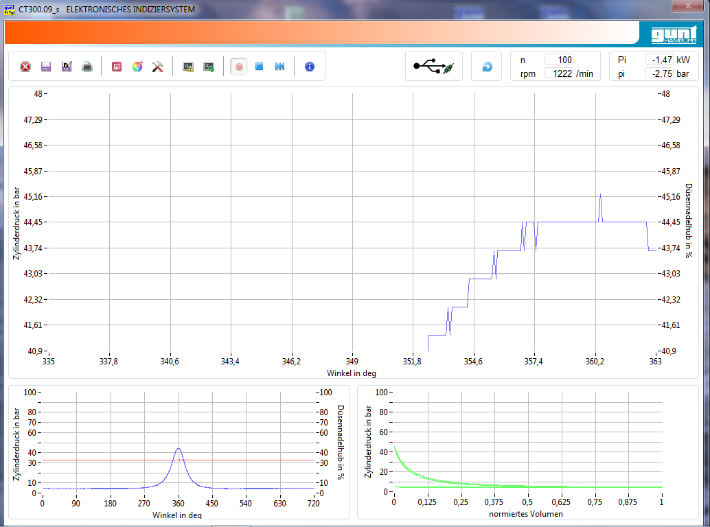

Unter bestimmten (mir nicht klaren) Umstaenden habe ich auf dem
Analogeingang 1 ein Quantisierungsproblem.
Die 4 LSBs gehen alle auf 1.
Ich habe dann nur noch 8 bit Aufloesung (und den Fehler der 4 LSBs fest
auf 1)

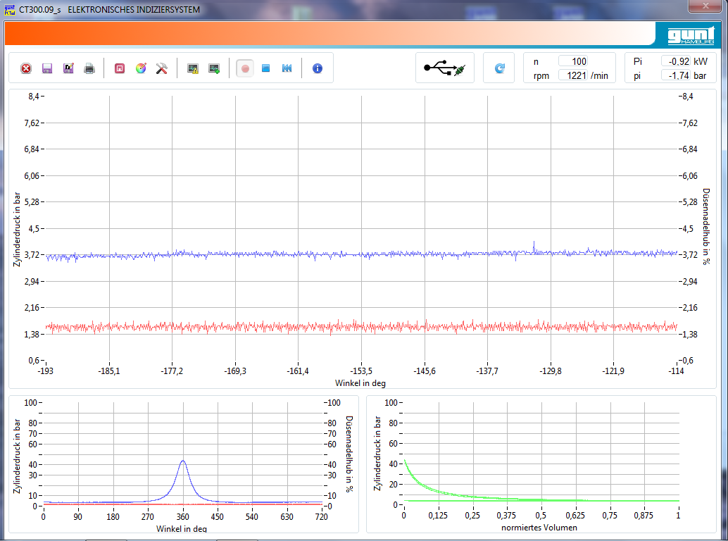

Ist der AVL Messverstaerker ausgeschaltet ist dieses Problem nicht mehr
vorhanden. (Siehe example_w_quant_prob.png und
example_wo_quant_prob.png)
Ebenso koennen sich die Umstaende im Laufe der Zeit so aendern, dass ein
Uebergang (der Anteil der Messwerte mit Quantisierungsfehler geht
langsam von 100% auf 0% zurueck!) zu einer einwandfreien Messung
stattfindet.

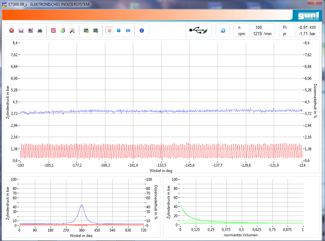

Stelle ich dad ADC Timing anders ein, bekomme ich eine Schwinung auf
wenigstems einen der ADC Kanaele. (siehe A_64_B128.png und
A_64_B_64.png)
Die Frequenz und Amplitude unterscheidet sich auch zwischen zwei XMegas.

von Avr N. (balze)
Hier der analoge Teil

Das Problem liegt (natuerlich :) bei mir. Was mir entgangen ist, steht
im Datenblatt (doc8077.pdf) auf Seite 308 (Section 25.16.10.2)
Zitat:
"25.16.10.2 12-bit mode, right adjusted
 • Bits 7:4 - Reserved
      These bits will in practice be the extension of the sign bit
      CHRES11 when ADC works in differential mode and set to zero
      when ADC works in signed mode.
 • Bits 3:0 - CHRES[11:8]: ADC Channel Result, high byte
      These are the 4 MSB of the 12-bit ADC result."
Die 4 hoeherwertigen Bits (von CHnRESH) des rechtsbündigen ADC Wertes
sind eine Kopie des Vorzeichens (was ja auch gut ist, um das Ergebnis
als int16_t vorzeichenrichtig zu erhalten).
Damit schreibe ich mir natuerlich die 4 niederwertigen Bits des anderen
ADCs kaputt:
PORTJ.OUT = ADCA.CH0RESL | ADCB.CH0RESH;
aendern in
PORTJ.OUT = ADCA.CH0RESL | (ADCB.CH0RESH & 0x0F);
sollte dieses Problem also loesen.
