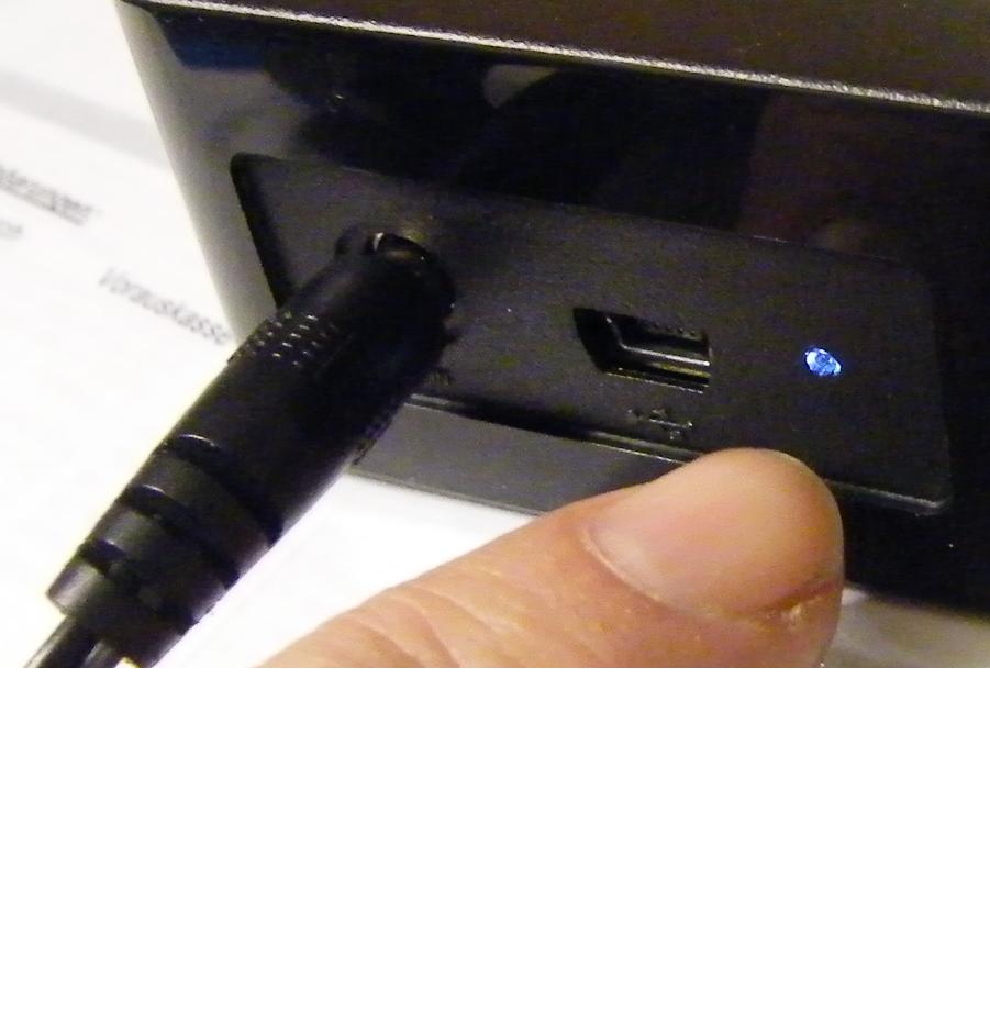

Die WD hat ja doch ne LED sehe ich, wenn auch auf der Rückseite...
