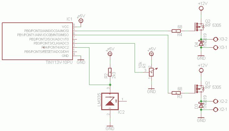

Moin zusammen!
Die Heizgriffe meines Motorrades können in zwei Stufen umgeschaltet
werden: lauwarm und kochend heiß. Ich möchte gerne eine stufenlose
Regelung dafür bauen. Nach einiger Suche im Forum und den Artikeln habe
ich obige Schaltung entworfen.
Die Regelung erfolgt über einen Tiny13 mit 1-2 Hz per Software PWM. Das
Poti R1 dient über einen analogen Eingang zur Regelung der Heizleistung.
Der LM335 erfasst die Lufttemperatur zur automatischen Anpassung der
Heizleistung, so spare ich mir das ständige Nachstellen, wenn man z.B.
über einen höheren Berg oder Pass fährt. R2 mit 2300 berechnet sich aus
(5V-2.7V)/0.001A.
An X2 und X3 werden die Heizgriffen angeschlossen. Ich regel beide
getrennt, da der Gasgriff immer etwas wärmer wird und ich den
Unterschied kompensieren möchte. Die IRF5305 sind zwar etwas
überdimensioniert, aber passendere habe ich nicht gefunden. 1N5819 ist
die Freilaufdiode, R3 und R4 sollen laut Artikel hier zwischen 50 und
100 Ohm haben, ich habe noch 68 Ohm Widerstände vorrätig, also habe ich
diesen Wert genommen.
Meine Spannungsversorgung für 5V ist praxiserprobt und deswegen hier
nicht extra aufgeführt.
Meine Frage an die Experten: Kann das so funktionieren oder habe ich
offensichtliche Fehler eingebaut?
Danke für eure Hilfe!
Parker

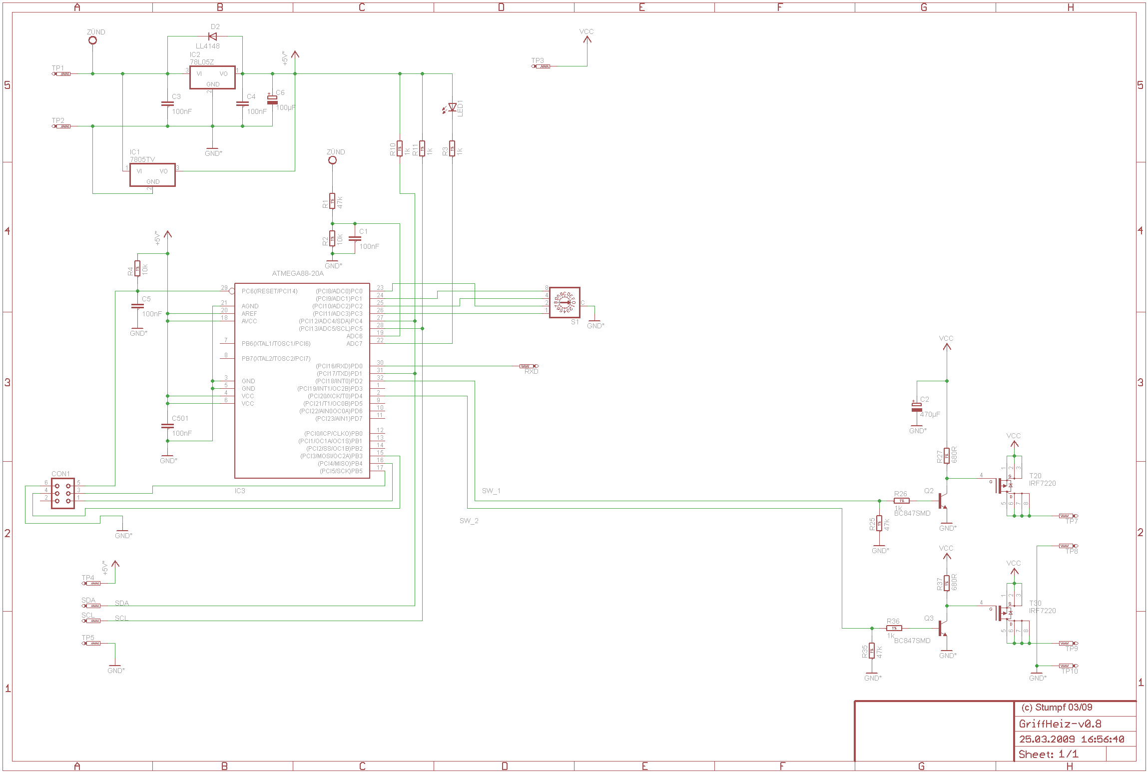

von Stumpf (Gast)
denke das du mit den Highsidern Probleme bekommst da dein Ausgang nur 5
Volt bringt und damit der Fet offen bleibt.
Ich würde das ganze mit N-Kanal aufbauen und als lowsider dann hast Du
die Probleme nicht. Oder mit Transistor und P-Kanal (pullup).
Stumpf
von Stumpf (Gast)
So hatte ich das mal aufgebaut, und auch Jahre in Betrieb.
von Andreas K. (derandi)
Position von Q1 und der Freilaufdiode D3 mitsamt Klemmen tauschen, so
das der MOSFET zwischen Gasgriff und GND liegt, die andere Seite des
Gasgriffs also an 12 Volt. Das selbe natürlich mit Q2 und D4.
Dann schaltet der auch durch, weil die Spannung zwischen Gate und Source
immer +5V beträgt und nicht "davon-schwimmt".
Ui, prima, danke für den Schaltplan! Eine Frage, wozu hast Du zwei
7805er verbaut?
> tauschen, so das der MOSFET zwischen Gasgriff und GND liegt,
> die andere Seite des Gasgriffs also an 12 Volt. Das selbe
> natürlich mit Q2 und D4. Dann schaltet der auch durch, weil
> die Spannung zwischen Gate und Source immer +5V beträgt
Das ist ein super Tipp, ich werde es ändern und auf einem Steckbrett
testen. Wenn es Probleme gibt, habe ich noch den Schaltplan von Stumpf
für weitere Änderungen :)
> 7805er verbaut?
Na je einer als Heizelement für rechten und linken Griff ;-)

von Stumpf (Gast)
Guten morgen,
die zwei 7805 waren nur wegen dem Layout.
Einmal TO220 und einmal als SMD. Es wurde nur einer Bestückt.
Zur Regelung:
Ich hatte einen LM75 an der I2C Leitung zum messen der Außentemperatur.
Diese nahm dann Einfluss auf die die Leistung.
Ebenso der Hex-Schalter, an diesem waren verschiedene Temperaturkurven
hinterlegt um ein bisschen Einfluss auf die Tagesform zu nehmen ;)
Zu dem war am I2C noch ein Display das die Werte auch angezeigt hatte.
Dann viel Spaß damit
Stumpf
von Stumpf (Gast)
Ich nochmal,
Achtung es ist ein Fehler in dem Schaltplan!!
Die LED kann an diesem Pin nicht funktionieren da es nur ein Eingang ist
beim ATMEGA88. Aber mei....... ned weiter schlimm.
