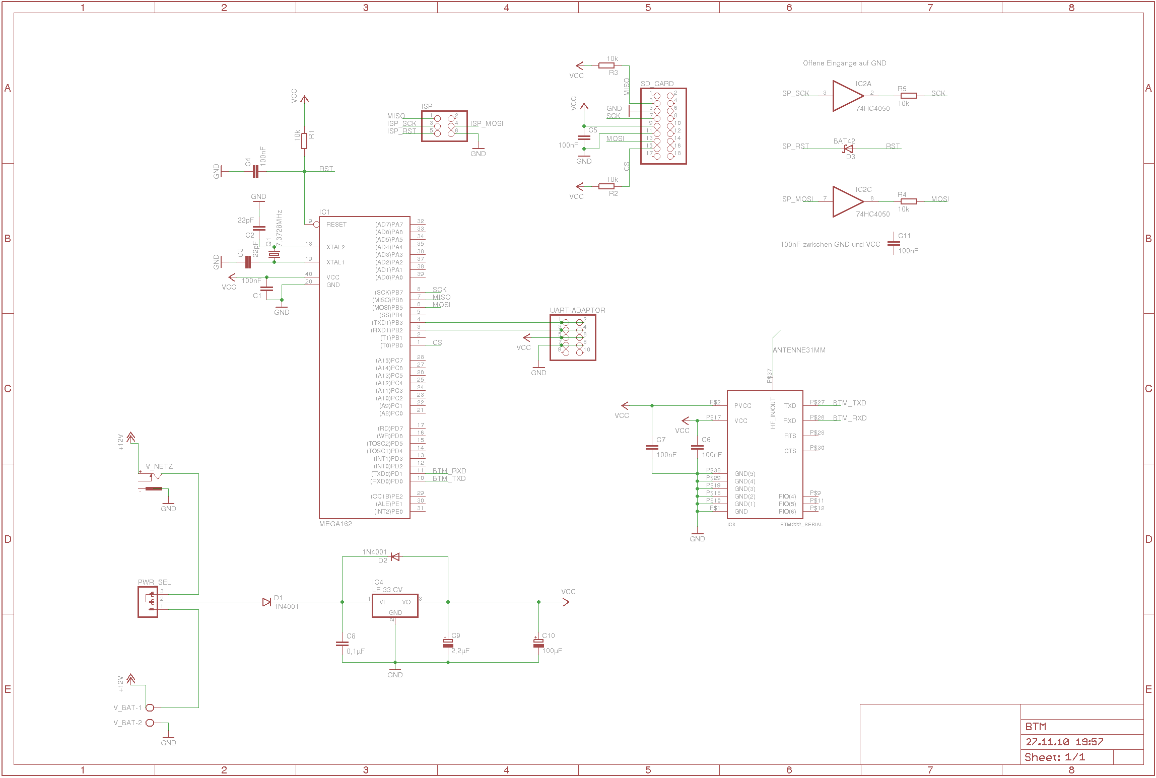

ich habe mit der Hilfe von vielen netten Leuten Hier im Forum folgende
Schaltung erarbeitet.
Da es nun an die Bestellung gehen soll würde ich mich freuen wenn mal
noch einer drüber schaut.
Ich hab mal noch eine Frage:
Kommt denn nun überhaupt noch was am ATMEGA162 an wenn ich von
ISP_SCK über den 74HC4050, über einen 10k Ohm Widerstand zum µC gehe?
Passt der Rest so?

Da ist was dran:
Ich will mal einige Punkte bennennen die bei mir Unwohlsein hervorrufen:
+ Was macht die Diode über dem LF33CV ?
+ Dein Verpolungsschutz (Diode vor dem Spannungsregler) lässt 0,7V
'verschwinden' (-> Verlust, etc ... ?)
+ Die Kondensatoren des Spannungsreglers hast du dem Datenblatt
entnommen? (ist nur eine Anmerkung - ich hab gerade keines offen)
+ Der Schaltplan ist sehr verwirrend. (macht nix - kann man lernen).
Gerade beim Quarz sollte es der Lesbarkeit halber symmetrisch wirken.
Nicht so kreuz und quer wie bei dir. Vcc gehört immer senkrecht nach
oben; Vss immer senkrecht nach unten.
+ Wenn man ein Wire nicht ganz durchzeichnet (ISP Connector) dann gehört
da aus der library 'supply2.lbr' ein Pfeil hin (heißt V---> oder
ähnlich)
+ Die RS232 Schnittstelle funktioniert so nicht. Man kann nicht einfach
auf den 9Pol SUB-D gehen. Man braucht da einen Pegelwandler (MAX232)
ansonsten funktioniert da garnichts. Besten Falls wird der AVR in's
Nirvana gebombt.
+ Apropos Pegelwandler: Die SD-Karte ist auch kaputt wenn sie so
betrieben wird. Das mindeste sind Spannungsteiler - besser ist ein
echter Pegelwandler. Ich linke dir hier mal ein Bild das technisch in
Ordnug ist aber schaltplantechnisch einen Würgereiz auslöst.
http://www.mikrocontroller.net/attachment/4063/schaltplan.JPG
habe ich in zahlreichen Schaltungen über den 7805 gesehen... Ist die
hier nicht Notwendig?
Da ich 10-12V anlege und ein Vcc von 3,3V herauskommen sehe ich da kein
Problem oder?
entnommen?
C8 und C9 ja. C10 wollte ich zur zusätzlichen Stabilisierung mit
einbauen ist das sinnvoll?
Nirvana gebombt.
ist auch nicht so gedacht ich habe einen externen Pegelwandler auf einer
Platine der das für mich übernimmt
Ich betreibe die SD Karte mit 3,3V was muss ich denn da nun ändern?
