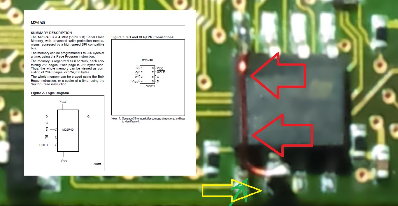

neulich ist mir das EFM01
(http://www.cesys.com/fpga/spartan/efm01_de.html) Spartan3E Board von
CESYS über den Weg gelaufen in dem Sinne, das ich mich leichtsinnig
bereits erklärt habe jemandem (der noch weniger als ich von FPGA
versteht) ein richtig kleines Design drauf einspielen zu helfen. Das
Design ist da und läuft auch in Sim (WebPACK). Das Problem ist, dass der
USB Treiber abstürzt, sobald ich versuche das Device überhaupt
anzusprechen. Da es der Fall sowohl für die aktuelle als auch für alle
ältere proprietäre Toolchain Versionen ist und zwar unter 7 wie auch
unter XP32, vermute ich, dass die HW selbst nicht in Ordnung ist. Das
Device wird zwar ohne Fehler erkannt und initialisiert, verweigert aber
jeder Art Zugriffe bereits beim Enummerieren.
Das Verdächtige dabei: Das Platinchen hat inzwischen bestimmt einige
Eigentümer gewechselt und dabei einen seltsamen Hack/Mod angeeignet, was
ich nicht wirklich nachvollziehen kann: auf dem M25P40 Chip (512K Serial
Flash von ST) ist CLOCK über 390 Ohm gegen Masse geschaltet. An der
JTAG-Leiste wurde anscheinend auch gelötet, aber ziemlich sauber und
ansonsten sind auch keine Fehler zu erkennen.
Auf der Platine kann man sich ehrlich gesagt tot suchen - alles in 0402
SMD und die planar angelötete Stiftleisten in 2.54 verdecken gut eine
Hälfte. Da ich Zuhause momentan weder ein Oszi noch was zum Löten habe,
habe ich das noch nicht ausgelötet. Bei einer schnellen Untersuchung am
Freitag hat die Schaltung ziemlich tot ausgesehen. Außer +5V vom USB und
+3.3V am Regler ist nichts da gewesen - nicht mal ein der beiden
Oszillatoren hat ein Clock produziert. Ich habe gehofft, dass der
Treiber - sobald angeschlossen - irgendeinen Bootloader anschmeisst
o.ä., aber inzwischen sehe ich das eher schwarz.
So bevor ich mich an die tiefere Suche nach keine Ahnung was mache
wollte ich nachfragen, ob jemand der FPGA-Profis da bereits mit dem
Board (vielleicht sogar mit dem Hack oder Treiberproblem ?) Erfahrungen
hat und/oder mir irgendwelche Tipps geben könnte?
Mit besten Grüßen,
paul

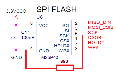

Gast #2057586
wir sind der Hersteller dieses FPGA Moduls und ich kann die Sache mit
dem Widerstand aufklären:
Beim ersten Fertigungslos der EFM 01 boards hat das automatische
Konfigurieren des FPGA aus dem Flash nicht immer zuverlässig
funktioniert. Der Grund lag in einem nicht korrekt terminierten CCLK
Taktsignal. Daher musste ein zusätzlicher Widerstand von Hand eingelötet
werden. Bei den aktuellen EFM 01 Modulen ist der Widerstand ins Layout
der PCB eingepflegt worden. Es handelt sich also nicht um einen Hack.
Übrigens, wir bieten 2 Jahre Gewährleistung. Solange das EFM 01 Modul
nicht mechanisch beschädigt wurde oder ein IO Pin durch falsche
Spannungspegel abgeraucht wurde tauschen wir es aus. Wenn sie mir das
Teil zuschicken lasse ich es gerne durchchecken. Sie sollten sich aber
in jedem Fall im Cesys Forum (http://www.fpga-forum.com/wbb/) anmelden,
als Kunde registrieren lassen und die aktuellen Treiber laden.
Manfred Kraus
CESYS GmbH
