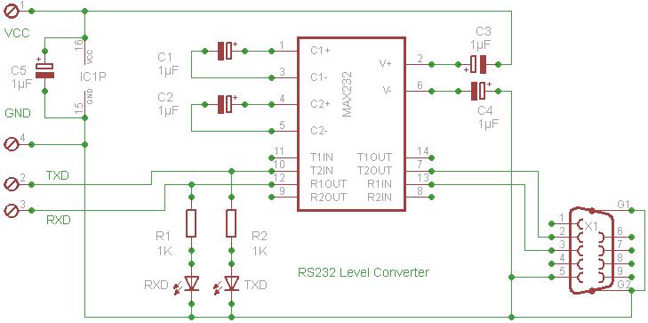

Ich habe mir vor einigen Tagen meine erste USB zu RS232 Converter
Schaltung aufgebaut, die auch bis jetzt einwandfrei funktioniert.
Ich hab auch schon eine terminalsoftware in PHP geschrieben, mit der ich
auch Daten vom und zum µC schreiben und lesen kann...
Soweit alles tip top am arbeiten...
Nun möcht ich natürlich auch eine kleine Anzeige haben, die mir
signalisiert, wenn Daten empfangen oder gesendet werden...
Ich hab schon etliche Schaltungen durchprobiert und auch die Suche
gefragt, aber bis jetzt nix wirklich brauchbares gefunden, wie ich mein
Vorhaben realisieren könnte...
Deshalb meine Frage an euch spezialisten:
Gibt es eine brauchbare Schaltung, mit der ich Daten-Empfang und Sendung
am Max232 sichtbar machen kann anhand LEDs??
vielen Dank schonmal im Vorraus...
LG Giuseppe G.

von Giuseppe (Gast)
Hi Skript kiddy...
eben diese schaktung hab ich auch schon mehrmals versucht aufzubauen,
wie ich schon sagte, aber sie funktioniert nicht...
die leds leuchten da dauerhaft statt nur dann, wenn was empfangen
wird...
aber danke für deine mühe...
lg giuseppe
von Oliver J. (skriptkiddy)
Eventuell hilft es die Schaltung zu invertieren?
Also die LEDs an VCC anschließen. Nur mal so als pragmtischer Ansatz.

von Karl H. (kbuchegg)
Giuseppe schrieb:
> Hi Skript kiddy...
doch. die funktioniert wunderbar.
Nur gehen hatl die LED aus, wenn eine Übertragung läuft :-)
> wird...
Dann dreh einfach die LED um.
Aber es hat ein paar handfeste Gründe, warum man die LED genau so
verschaltet.
Das Debugging wird nämlich universeller.
Ist die Gegenstelle da, dann müssen beide LED leuchten. Tun sie das
nicht, dann ist die Gegenstelle nicht verfügbar. Das kann jetzt
bedeuten, dass der andere Rechner nicht eingeschaltet ist. Das kann auch
bedeuten, dass das Kabel irgendwo unterbrochen ist, weil der Stecker
abgefallen ist. Ist sowohl die Gegenstelle eingeschaltet, als auch das
Kabel überall angesteckt und leuchtet trotzdem nur 1 LED, dann ist das
Kabel falsch herum ausgekreuzt. Erst wenn beide LED leuchten, ist der
Übertragungskanal frei und in Ordnung. Und beim Übertragen selber
blinken die LED dann in Richtung dunkel.
D.h. wenn man neben der reinen Anzeige der Übertragung an sich auch noch
gewisse Aussagen machen will, warum eine Übertragung überhaupt nicht
funktioniert und erst mal die Hardware in Verdacht hat, dann hat es
seine Vorteile, wenn man LEDs hat, die im Grundzustand leuchten.

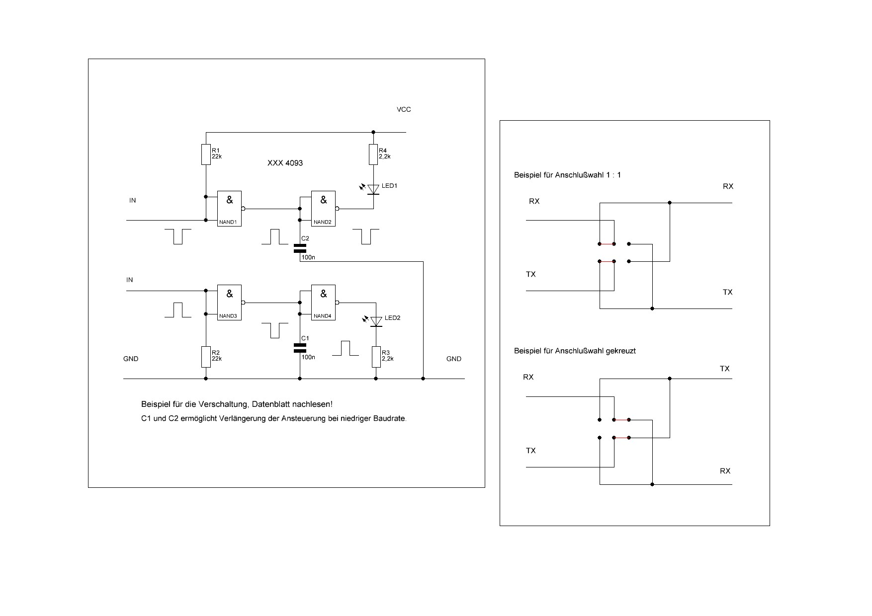

von Anton (Gast)
Hallo Giuseppe,
wenn die LED nur leuchten soll wenn Zeichen kommen,
dann hänge doch einfach ein nachtriggerbares Monoflop
vor die LED. Und triggere das Mono (NE555) mit dem TxD
bzw. RxD-Signal.
Wie Du das Mono aufbauen mußt findest Du im Datenblatt
des NE555.
Giuseppe schrieb:
> kein ding, bin ja auch für jede hilfe dankbar :-)
> aber das mit der invertierung hab ich auch schonmal versucht...
Nicht invertieren, indem du sie an Vcc hängst.
Einfach die LED selber genau anders rum anhängen.
Beitrag "Re: LEDs als Anzeige für RXD/TXD am MAX232"
Giuseppe schrieb:
> danke karl heinz, habs grad ausprobiert...
> scheint irgendwie besser zu laufen, aber jetzt geht sie aus, wenn daten
> strömen...
> ich wollts aber andersrum haben, also daten kommen und led leuchtet, tut
> sich nichts, dann sollen die leds aus sein...
> ich werd noch blöde mit dem teil hier...:-(
RS232 hat Pegel +12V und -12V
Je nachdem wie rum du die LED hängst, leuchtet sie wenn entweder +12V
oder -12V auf der Leitung liegt. Denn die LED ist ja nach wie vor nach
Masse verschaltet.
Wenn du sie genau anders rum haben willst, dann nimm die LED aus der
Schaltung, dreh sie um 180° und bau sie in dieser neuen Lage wieder ein.
Das einzige was dir jetzt noch dazwischen kommen kann ist, dass es
mitlerweile viele PC mit den Pegeln nicht mehr so ganz genau nehmen. Gut
das tut der MAX232 auch nicht, aber +-9V sind allemal drinnen. Nur bei
manchen PC sind die Pegel noch kleiner. Gewiz ist eben geil, und die 50
Cent für einen MAX machen in der Produktions-Masse dann auch was aus.
Skript Kiddy schrieb:
> In dieser Schaltung[1]? Bist du dir sicher Karl Heinz?
Klar.
Auf den Leitungen sind die Pegel +12V und -12V
So wie die LED eingezeichnet ist, leuchtet sie momentan, wenn auf der
Leitung +12V liegt.
Drehst du sie um, dann leuchtet sie, wenn auf der Leitung -12V liegt.
Denn Masse ist positiver als -12V. Aus Sicht der LED ist dann das was
wir Masse nennen, ihr Anodenanschluss. Der Strom rinnt dann von Masse
nach -12V
Das ist das schöne am RS232 Debuggen mittels LED. Man muss noch nicht
mal auf die Polung achten. Herrscht Datenverkehr, dann flackert sie.
Egal wie rum man die LED an die Leitung hält :-)

von Anton (Gast)
Ich versuche das mit dem Mono kurz verbal zu beschreiben.
Du gibst das RxD oder TxD Signal auf den Triggereingang
des NE555. Die LED an den Schaltausgang. Die Ein-Zeit des
Monos mußt Du so berechnen, daß sie länger ist als die
Zeit um ein Bit zu Übertragen, hängt also von der
Baudrate ab. Bei 9600 Baud (9600 Bit Pro sek) würde ich
irgend was > 400µs und < 10 ms nehmen, kommt in diesem Fall
nicht so darauf an.
Solange auf der TxD oder RxD-Leitung Flanken auftreten weil
Zeichen gesendet werden wird das Retriggerbare Mono immer
wieder neu gestartet und die LED bleibt an. Kommen keine
weiteren Zeichen geht die LED aus.
von Giuseppe (Gast)
hallo karl heinz...
du hast schon recht mit deiner aussage, aber nur wenn du die leds an pin
7 und 13 anschliessen würdest, denn in meiner obigen schaltung liegen an
den pins 10 und 12 (also an den leds) jeweils nur TTL Pegel (5V)...
was mach ich noch falsch???
lg
> Für mich liegen die zwischen den TTL-Signalen und Masse. Aber vllt.
> überseh ich was. Ist schließlich schoin spät.
Grrr.
Ich hab mich vertan. Ich war gedanklich auf der 12V Seite vom MAX.
(denn dort würde ich die LED hingeben)
Du hab ich mal wieder eine schöne Konfusion angerichtet.
OK. Also entweder:
Die LED auf die 12V Seite   oder
Die LED gegen Vcc verschalten. Da hat Skript Kiddy schon recht.
Ich hab sie gedanklich auf die 12V Seite gegeben, weil es früher gang
ung gäbe war, Zwischenstecker zu haben, die man in eine RS232
eingeschleift hat um Fehler in der Verkabelung zu finden. Das waren im
Prinzip einfach nur LED samt Vorwiderstand in einem Gehäuse mit einem
RS232 Männchen und einem Weibchen. Jeder Operator hatte sowas in der
Schublade.

von Günter K. (Firma: Lurch Hobby Tec) (murkel)
ehe hier doch noch etwas schlimmeres passiert, ich verbaue generell Led
an der seriellen Schnittstelle. Meistens sogar Duo-Led, weil
platzsparend. Außerdem Jumper, wo man nach Bedarf die RX / TX Verbindung
1:1 oder gekreuzt wählen kann. Spart Ärger, weil man in der Regel nie
das richtige Kabel bei hat.
Für die Ansteuerung der low current Led benutze ich den Standard CMOS IC
4093, haben fast alle Hersteller im Programm, gibt als Einzeltrigger
auch
in SSOP-5 ( TC4S584 ). Man kann wahlweise den Eingang mit Widerstand
hochohmig auf VCC oder GND ziehen und entsprechend auch 2 Trigger
hintereinander schalten, zum invertieren des Signales. Vorteil ist, die
Led werden vom MAX 232 entkoppelt.
Vielleicht hilft es ja, selbst wenn die Platine schon fertig ist, eine
kleine Subplatine sollte unterzubringen sein.
Gruß Murkel
ich bins wieder, ich habe mal eine Skizze angehängt, wie das ausehen
kann.
Kann man auch einfach testen auf einer Lochrasterplatine, die
Widerstände
am Eingang kann man sicher auch höher wählen, da die CMOS Teile für
gewöhnlich sehr empfindlich sind.
Also viel Spass beim probieren, wenn man ein bischen am basteln ist, hat
man die Teile ja sowieso in der Kiste liegen.
Gruß Murkel

von Giuseppe (Gast)
so, habs endlich hinbekommen...
alles leuchtet so wie es sein soll und ihr seit ein echt spitze team :-)
vielen dank an allen, die sich die mühe gemacht haben und mir geholfen
haben...
lg giuseppe
