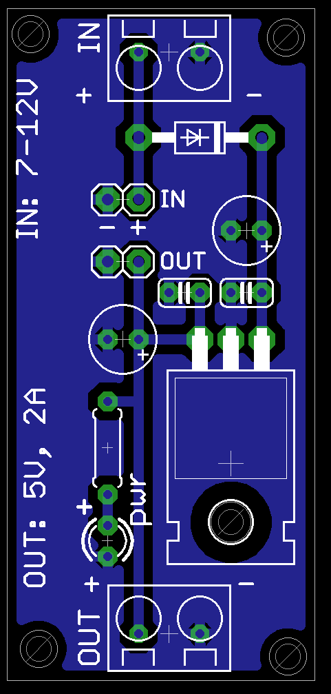

die Platine im Anhang soll eigentlich eine ganz simple Basisschaltung
mit dem 7805 sein (ähnlich der in AVR-Tutorial: Equipment).
Meine Frage bezieht sich vor allem auf die Massefläche:
So wie die Platine derzeit aufgebaut ist, gibt es ja eine direkte
Verbindung zwischen dem Masseeingang und -ausgang, die Masse des 7805
ist allerdings vom Ausgang durch den +5V Trace getrennt.
Ist das in irgendeiner Form ungünstig?
Falls euch sonst noch was auffällt freu ich mich natürlich auch über
Korrekturen.
von TSE (Gast)
ändere halt das Pinning von der OUT Schraubklemme und alles wird gut
von TSE (Gast)
Du brauchst auf jeden fall noch nen 10µF Elko am Ausgang sonnst besteht
die Gefahr das der 7805er das schwingen anfängt
von Verwirrter Anfänger (Gast)
Ja, das ginge, ich frag mich halt ob das praktisch irgendwelche
Auswirkungen hat, vielleicht ist es ja sogar besser, wenn die Verbindung
so direkt wie möglich ist?
Also quasi einfach symetrisch aufbauen, jeweils 10µ und 100n an Eingang
und Augang?
Vielen Dank,
VA
Ich hab jetzt eine überarbeitete Variante erstellt, ausser den oben
gennanten Punkten hab ich noch die Bohrlöcher und die Größe der Elkos
angepasst.
Ich bin mir bei diesem Layout nicht ganz sicher, ob der kleine 100nF
Kondensator am Ausgang so Sinn macht. Der liegt halt nicht im direkten
Stromfluß vom 7805 zum Ausgang.
Ciao,
VA
von Werner (Gast)
Hast Du dir angeschaut, ob dein 7805 noch mit 6,3 Volt Eingangsspannung
zurecht kommt? Ist die Diode für 2 A ausgelegt? Wie kühlst du bei 2 A
den 7805?
Werner
Kann der 7805 überhaupt 2A?
Welchen willst du da einsetzen?
Verwirrter Anfänger schrieb:
> ob der kleine 100nF Kondensator am Ausgang so Sinn macht.
Man könnte ihn durch drehen um 180° etwas näher an die Pins des Reglers
bringen. Dort gehört er nämlich hin.
von Jens G. (jensig)
Eigentlich würde dieses Board funktionieren. Aber:
>den 7805?
Also: bei einem Spannungsabfall, den man über einem Spannungsregler nun
mal hat, hat man mit gegebenen Strom durch den Regler eine gewisse
Verlustleistung, die nicht unerheblich ist. Kühlen mußt Du also ganz
kräftig bei 2A und bis zu 7V Abfall.
Und ob der 78xx 2A mitmacht - lt. DB nicht garantiert (ist aber je nach
individuellen Exemplar möglich).
Und dann die 2V Differenz zwischen Ein-/Ausgang als Minimumdifferenz -
könnte bei 1A-2A nicht möglich sein.
von Klaus D. (kolisson)
Hallo Verwirrter Anfänger,
die Platine sieht super aus.. aber ich würde mir da auch,
wie schon gesagt ersthaft Gedanken über die Hitze machen.
Vielleicht ist die Platine schon fast zu schade für einen 7805.
Ich löte die 4 Kondensatoren immer direkt auf die Beinchen
und schraub den Regler dann direkt auf ein adequates Kühlkörperteil.
Wenn Du schon so eine schöne Platine machen möchtest, wäre es doch
vielleicht
interessant, wenn Du dich gleich mit einem Schaltregler befassen
würdest.
Es gibt da diese "Simple Switcher" von National LM1576 Lm2576 etc.
Die sind relativ einfach aufzubauen und freuen sich sehr über ein gutes
Layout.
Es gibt auch eine Version mit einstellbarer Ausgangsspannung
und diese Teile werden kaum warm (Kühlkörper gespart)
Vielleicht lockt dich ja mein vorschlag.
Gruss Klaus
