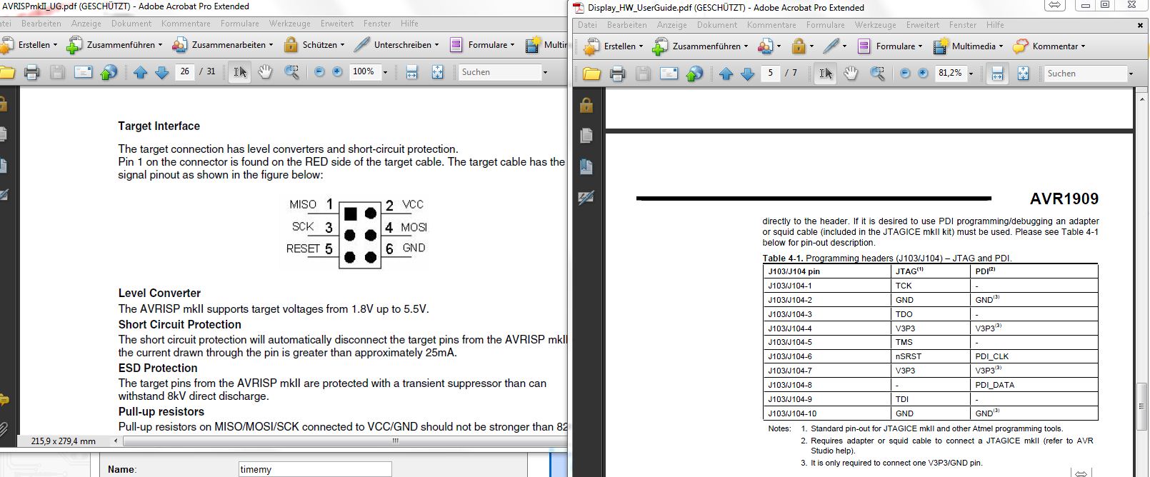

Hallo Forumgemeinde,
Ich habe mir das Xplain Board + Xplain Display zugelegt und hatte bisher
nur Erfahrung mit dem AtMega168.
Mein Frage: Ich besitze den AVRISPMK2 und möchte mit diesem den
XMega128A1 programmieren. Nun hat man am Displaykopf den Stecker für
JTAG+PDI.
Kann mir jemand helfen bei der Pinzuordnung?
AVRISP                Xplain Display
VCC                   VCC        (is logisch)
GND                   GND        (auch)
SCK                   ist das TCK ?
Reset                 nsRST ??
Miso                  TDO ???
Mosi                  TDI ???
Danke schon mal für eure Mühen und Hilfe.
Timemy
Gast #1966509
soweit ok ABER,
wo du die bezeichner miso mosi usw her hast würde ich gerne wissen....
in der avr-studio hilfe bekommt man für den AVRISPMK2 sowas nicht her...
und du solltest wissen das der AVRISPMK2 kein jtag adapter ist..
tdi, tdo, tck trst sind bezeicher eines jtag anschlusses/stecker
wenn das display kein anderen programmier stecker hat musst du die UM
mal lesen
Gast #1966526
Hallo Lehrer,
die Bezeichnungen habe ich aus den HW-Guides bzw. Manuals.
Habe die beiden Stellen mal als Bild angehängt.
Ja genau das verwirrt mich gerade.... Der AVRISPMK2 unterstützt den
XMega128A1 mit der PDI Schnittstelle. (grad gelesen :-) )
Aber bei PDI sind ja wieder andere Bezeichnungen (Bild) wie bei der
Steckerbelegung des AVRISPMK2. Man hat nur eine Datenleitung??(PDI_Data)
Timemy

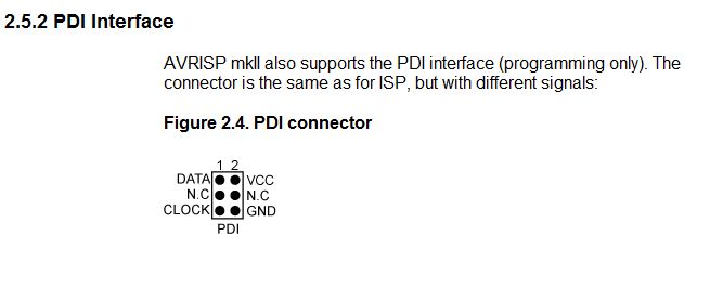

Gast #1966539
Hallo Lehrer,
ja das ist mir auch gerade gekommen :-)
Ich habe auch nun die Benennung der Pins vom AVRISPMK2 wenn er als PDI
betrieben wird. (Bild) sorry den wald vor lauter bäumen nicht
gesehen..
Somit muss ich ja nur noch die Pins zuordnen, da dort ja auch nur eine
Datenleitung, VCC,GND und CLK ist.
Das dann nur noch von 6-pol auf 10-pol bringen und fertig.....
Timemy
