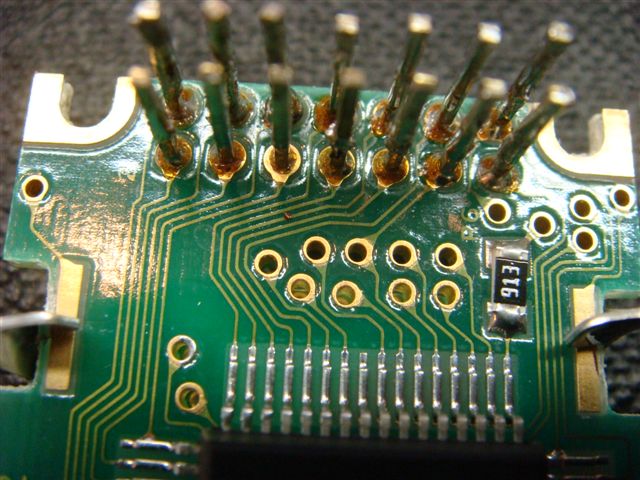

Hallo und guten Abend,
ich habe hier ein LCD Display mit einem HD44780 Controller aber ich habe
keine Ahnung wie ich es anklemme.
Kennt jemand die Pinbelegung des 2x7Pin anschlusses.

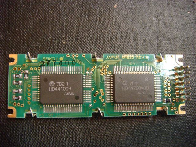

Gast #1968339
Welcher Pin ist was....
Ich habe jetzt mal den HD44780A00 abgezählt. So wie das Display auf Bild
zwei abgebildet ist sieht es so aus ( Habe in Hex gezählt wegen der
besseren Beschriftung)
E-C-A-8-6-4-2
0 0 0 0 0 0 0
0 0 0 0 0 0 0
D-B-9-7-5-3-1
1-?
2-?
3-?
4-?
5-?
6-?
7-DB0
8-DB1
9-DB2
A-DB3
B-DB4
C-DB5
D-DB6
E-DB7
Gast #1968350
Bingo schrieb:
> Note ...
> I searched on the NET , based in info from your (very nice pictures)
> Google : Seiko M1632
> It's likely to be the Datasheet , but no guarantee :-)
> Bingo
Ich habe Googel befragt und echt nix gefunden.
Passend zum Bild für eventuelle andere Leser (HEX zahlen)
1-3-5-7-9-B-D
0 0 0 0 0 0 0
0 0 0 0 0 0 0
2-4-6-8-A-C-E
1-D7
2-D6
3-D5
4-D4
5-D3
6-D2
7-D1
8-D0
9-enable signal
A-r/w
B-rs
C-Vo
D-ground
E-+Vcc
