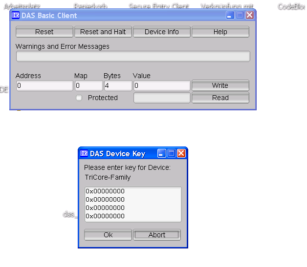

ich habe eine Platine mit einem Mikrocontroller TC1766 bestückt. Nun
möchte ich mit JTAG und MiniWiggler über DAS (Device Access Server) auf
diesen zugreifen.
Schließe ich die Platine nun mit dem MiniWiggler an die USB
Schnittstelle des Computers und an die Platine wird Spannung angelegt,
dann erscheint ein Eintrag im Fenster "DAS Device Select". (siehe
DAS_error_2.png) Möchte ich auf den Mikrocontroller mit dem DAS Basic
Client zugreifen, kommt die Meldung „Please enter key for Device:
TriCore-Family“, siehe „DAS_error_1.png“ im Anhang. Wenn ich auf „OK“
klicke, passiert nichts. Wenn ich auf „Abort“ klicke, erscheint im
zweiten Fenster unter „Warnings and Error Messages“ „Error:
DEVICE_ACCESS“. Dabei kann ich die Device ID sehen, wenn ich auf „Device
Info“ klicke.
Dieses Verhalten habe auch ich auf einer zweiten Platine.

"The observed behavior is specific for this device type.
When there is no valid code in the Flash, the device will end up in a
special WDT reset/locked state.
You can just "Abort" the "DAS Device Key" Window und get the device then
under control with "Reset & Halt".
Please check the TC1766 device documentation.
Such device type specific issues can't be supported by the DAS support
team."
Die Anweisung aus der 2. Antwort bin ich nachgegangen, aber leider
ändert sich da nichts.

damit du dich bei einem leeren Flash über JTAG verbinden kannst, muß der
Bootmode "Run from internal Flash Start" eingestellt werden.
Dies erfolgt an den sog. HW-Config-Pins. Überprüfe mal in deiner
Schaltung wie diese Pins konfiugriert sind (werden nach Reset gelesen
und sind dann in einem Register des SCU-Moduls auslesbar.).
Gruß.

Diese HW-Konfigurationspins habe ich bisher überhaupt nicht beachtet!
Ich habe es heute endlich testen und dafür die verlangte HW-Config
einstellen können. Es klappt!
Großes Danke für deinen Tipp.
