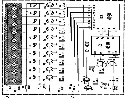

halloleute.... ich benötige mal eure hilfe...
und zwar habe ich da das bekannte knight-rider lauflicht...
wie bekomme ich es so hin, dass ich per tasterdruck dann jeweils einen
kanal weiter schalten kann...
ich habe schon am ic 4510 pin 15 getrennt... wenn ich da es wieder
verbinde spielt alles verrückt....
kann mir jemand helfen????
oder gibt es eine andere schaltung
danke und gruss

Pin 15 ist schon der Richtige, nur darf der nicht undefiniert in der
Luft
hängen. Mach an Pin 15 einen Ziehwiderstand von 10 KOhm dran. Das andere
Ende davon kommt an die Betreibsspannung. Deinen Taster zum
Weiterschalten schließt Du dann zwischen Pin 15 und Masse an.
MfG Paul

Einen Takteingang kann man nicht sauber einfach mit einem Taster
bedienen.
Suche mal nach RS-FF (eines ist bereits am U/D-Eingang angeschlossen)
und verwende es in Zusammenarbeit mit zwei Pull-Widerständen und einem
Umschalttaster. Thema: Entprellung.

An Pin 15 kommt nun also dein Taster dran, aber man muß ihn entprellen
damit es wirklich nur 1 Licht weiterschaltet.
Am einfachsten geht das bei einem Taster mit Umschaltkontakt und den
beiden nun übrigen Gattern des 4001 die bisher den Oszillator bildeten,
aber du kannst auch eine der anderen Schaltungen von hier aufbauen:
http://www.dse-faq.elektronik-kompendium.de/dse-faq.htm#F.29.1
