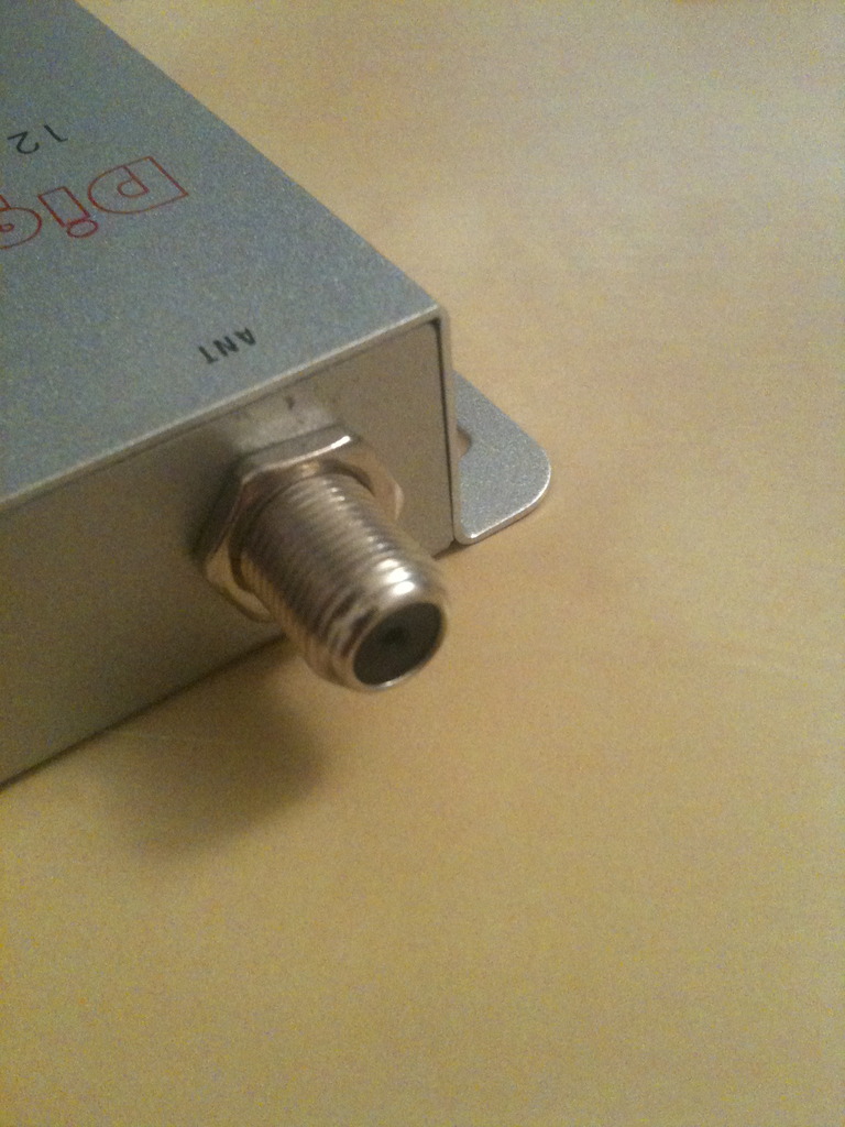

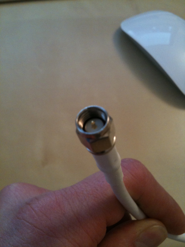

Hallo allerseits!
Als ich meine Patchantenne mit meinem Receiver verbinden wollte habe ich
gemerkt dass das nicht geht, da die Anschlüsse verschieden sind.
Beim Receiver habe ich eine F- Buchse (Aussengewinde mit Loch) und beim
Antennenkabel einen SMA- Stecker (Innengewinde mit Stift).
Nun habe ich mich auf die Suche nach einem passenden Adapter gemacht,
jedoch nichts gefunden. Es gibt alle möglichen Kombinationen nur nicht
das was ich brauche.
Da hab ich gedacht, vielleicht hat jemand von euch eine Idee?!
Freundliche Grüsse
Andi
von Andi K. (aykay90)
Auf den Bildern sieht man die mitgelieferte Stabantenne für den
Receiver, den Receiver selbst und das Kabel der Patchantenne mit der
SMA- Buchse

> Es gibt alle möglichen Kombinationen nur nicht das was ich brauche.
Das liegt vermutlich daran, dass SMA für 50 Ohm Wellenwiderstand gemacht
ist und der F-Stecker für 75 Ohm.
Es gibt aber Adapter F <-> BNC und Adapter SMA <-> BNC, damit sollte es
gehen, auch wenn es etwas umständlich ist.

Es ist ein 1.3 GHz Video- Receiver.
Ich habe die zwei Adapter einmal bestellt und schaue ob das gut geht
über Distanz.

Steckertyp ist Steckertyp. Den Umweg über BNC würde ich in dem Fall
allerdings nicht unbedingt empfehlen wenn es auch ohne geht. "sma-f
adapter" liefert was in der Bucht, möglicherweise ist es ja das.

@Finsbury, ich haben überall geschaut, jedoch diese Kombination nicht
gefunden. Zumal nicht bei Reichelt und Conrad.
Auch bei direkter Suche via Google kam nichts brauchbares raus.
