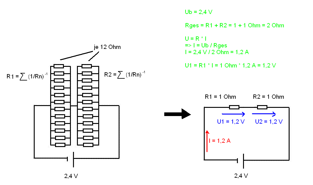

ich weiß, das Thema gehört nicht ganz hier her, ich hoffe ihr helft mir
trotzdem.
Irgendwie kommt bei mir grad Theorie und Praxis durcheinander bzw. hab
ich bei der Theorie wohl nen Fehler drin.
Die Theorie könnt ihr dem Anhang entnehmen.
Praxis:
Wenn ich aber die Widerstände an ein Netzgerät hänge, an dem 2,4V
eingestellt sind, fällt die Betriebsspannung auf 1,2 V und an den
Widerständen sind jeweils 0,6V. Woher kommt dieses Verhalten?
Oder muss ich einfach Ub erst einstellen, wenn die Schaltung dran hängt.
Viele Grüße
Die kommen nicht durcheinander, sondern es prallt ganz einfach die
Theorie auf die Praxis... ;-)
Das reicht als Begründung schon aus.
Und jetzt mußt du untersuchen: warum ist das so?
Hast du ein Labornetzteil mit Strombegrenzung?
Ist die Strombegrenzung zu niedrig eingestellt?
Als Tipp:
Mach diese Spannungsteilerversuche mal mit Widerständen im kOhm Bereich.

Stefan schrieb:
> keine Ahnung
Halb so wild, anderen geht es auch so... ;-)
> kenn mich mit so etwas leider net aus.
Das wird sich im Laufe der Zeit ändern.
> Typ: ES-3050A
Da finden sich schon mal die 30V und die 5A.
Google gibt da noch nicht allzuviel her....
Ist das ein Labornetzgerät? Hersteller?
Hat das Ding neben dem Spannungs-Knopf einen Strom-Einstellknopf?

Das Netzteil hat nur einen Spannungsregler. Schaut auch schon etwas
älter aus. Wurde im Prinzip augemustert.
Ich hab jetzt einfach mal die angelgete Spannung hochgefahren und das
Ergebnis entspricht dem was ich mir vorgestellt habe. Das Netzteil hat
alles schön über sich ergehen lassen.
Vielen Dank und beste Grüße

wenn dein Gerät schon älter ist, dann kann es sein, dass es bei einer
niedrigen Spannung (wie 2,4V) keine 1A liefert. D.h. es kann den
benötigten Strom bei der Spannung nciht liefern und knickt deshalb in
der Spannung ein.
Mit höheren Spannungen (oder kleineren Strömen) müsste es funktionieren.
Würde dir min. 5V für Ub raten.
Wenn du kOhm Widerstände verwendest, dann wäre dein Strom bei 2,4V:
1,2mA - bei 5V: 2,5 mA
Das sollte dein Netzteil schaffen.
