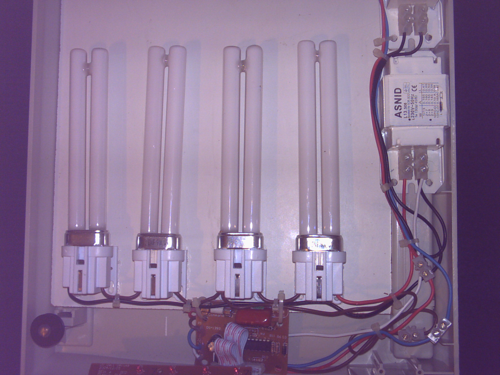

So nun nachdem ich hier im Forum schon einige Hilfestellungen
bekommen habe wollte ich mal das vorläufige Ergebnis posten.
Gebrauchtes Nagellack UV Härtungsgerät mit 4 x 9W mit 2 Drosseln für 3€.
Inkl. Sonix MC mit drei Belichtungszeiten (90Sek. 2Min. 3Min.) oder
Dauerbetrieb.
Ein uralt Scanner Parallelport und es gibt keine WIN XP,7,VISTA Treiber
so das das "Flücken" völlig OK war.
Heute belichte ich einen Teststeifen mit verschiedenen Leiterbahnstärken
alle 20-30 Sekunden ein neuen Centimeter mal sehen auf was für optimale
Belichtungszeiten ich komme.
Mal sehen ob ein Reflektor zwingend notwendig ist oder die Zeiten ohne
auch noch OK sind.
Grüsse und Danke für die bisherigen Tips.
DJ

Ich würde das Plastik (?) unter den UV-Lampen noch mit einem dünnen
Alublech verkleiden. So erreicht man durch die Reflexion eine bessere
Ausleuchtung.
Diese dünnen Alubleche wie man sie in Gesichtsbräunern oft sieht finde
ich dafür ideal.

Ich habe die Röhrensockel vorerst auf eine dünne weiße Schrankrückwand
nur punktuell fixiert weil ich die endgültige Position (vor dem
Verschrauben) noch ermitteln wollte.
Wenn nötig könnte ich auch Reflektor -Bleche / -Folie verwenden.
Leider habe ich es versäumt mir Laserdruckerfolien zu besorgen
daher konnte ich doch noch keine Testbelichtung durchfüren.
Ich habe nur mal zum "Spass" ein weisses DIN A4 Blatt aufgelegt
fotografiert und einem Grafikfilter drüber laufen lassen.
Die Lichtverteilung ist bei jetziger Anordnung für das angepeilte
Europakarten Format erstaunlich gleichmässig.
Keine Ahnung in wie weit man dies auf die UV Verteilung übertragen kann.
In Bezug auf die Helligkeit.
Beim Foto machen wuste ich nicht einmal ob UV Strahlen eventuell den
Sensorchip beschädigen können und habe daher eine 1€ Kamera verwendet.
Ich vermute das die Elektronik die Helligkeit "nachregelt" im Original
sieht es viel heller aus natürlich schaue ich da aber nicht richtig hin.

von Reflektoren am Gehäuseboden wird immer wieder abgeraten.
Ich glaube sowas sogar von Herr Bungard selber gelesen zu haben.
Das gibt zu viele unerwünschte Reflektionen da die Reflektoren ja meist
aus Alufolie gemacht werden und daher nie plan sind.
