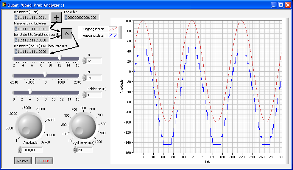

Ich habe mal eine kleine (vom Funktionsumfang, nicht von der Groesse in
Byte :) Anwendung geschrieben (nee, eher geklickt) die Deinen Versuch
mal simuliert (so wie ich ihn verstanden habe).
Folgendes ist mir dabei aufgefallen:
- was fuer ein Schwachsinn, einen 2 bit AD-Wandler zu simulieren, indem
man die verbleibenden 14 bit auf 0 setzt.
(Was passiert, wenn diese bits tatsaechlich auf 0 sind und die Zahl
negativ wird, kann man schoen am Simulator ablesen. Ich bezweifle, dass
das auch im DSP so funktioniert. Aber ohne genauere Infos .... ?!?!)
- Der Offset kann nicht +/- 32768 sein, weil der Bereich von INT16 von
-32768 bis +32767 geht. (Tolles Praktikum, erklaer dem Praktikumsleiter
doch mal die Zahlendarstellung im Zweierkomplement)
- Ob der DSP wirklich das Fehlerbit addiert? Der Effekt ist zwar schoen,
aber wer weiss schon wie der DSP das macht.
Meine kleine App ist in Labview geklickt. (Geschrieben ist irgendie
nicht das richtige Wort :)
Leider braucht Labview immer einen eigene Runtime.
Ich stelle die App gerne zur Verfuegung, falls Interesse besteht, wenn
mir jemand einen FTP Ort zum hochladen nennen kann (gezippter Installer
fast 90MB).
Die quick and dirty Sourcen gibts bei Interesse natuerlich auch (LabVIEW
8.5.1f4 VI mit ca. 56kB)
MfG,
Balze aka AVR Noob

Bei Verzerrungsspektrum könnte ich mir vorstellen das es das Spektrum
vom Fehlersignal sein könnte. Also Orginalsignal minus, das DAC
gewandelte mit Bitfehlern behaftete Signal, und davon dann das Spektrum.
