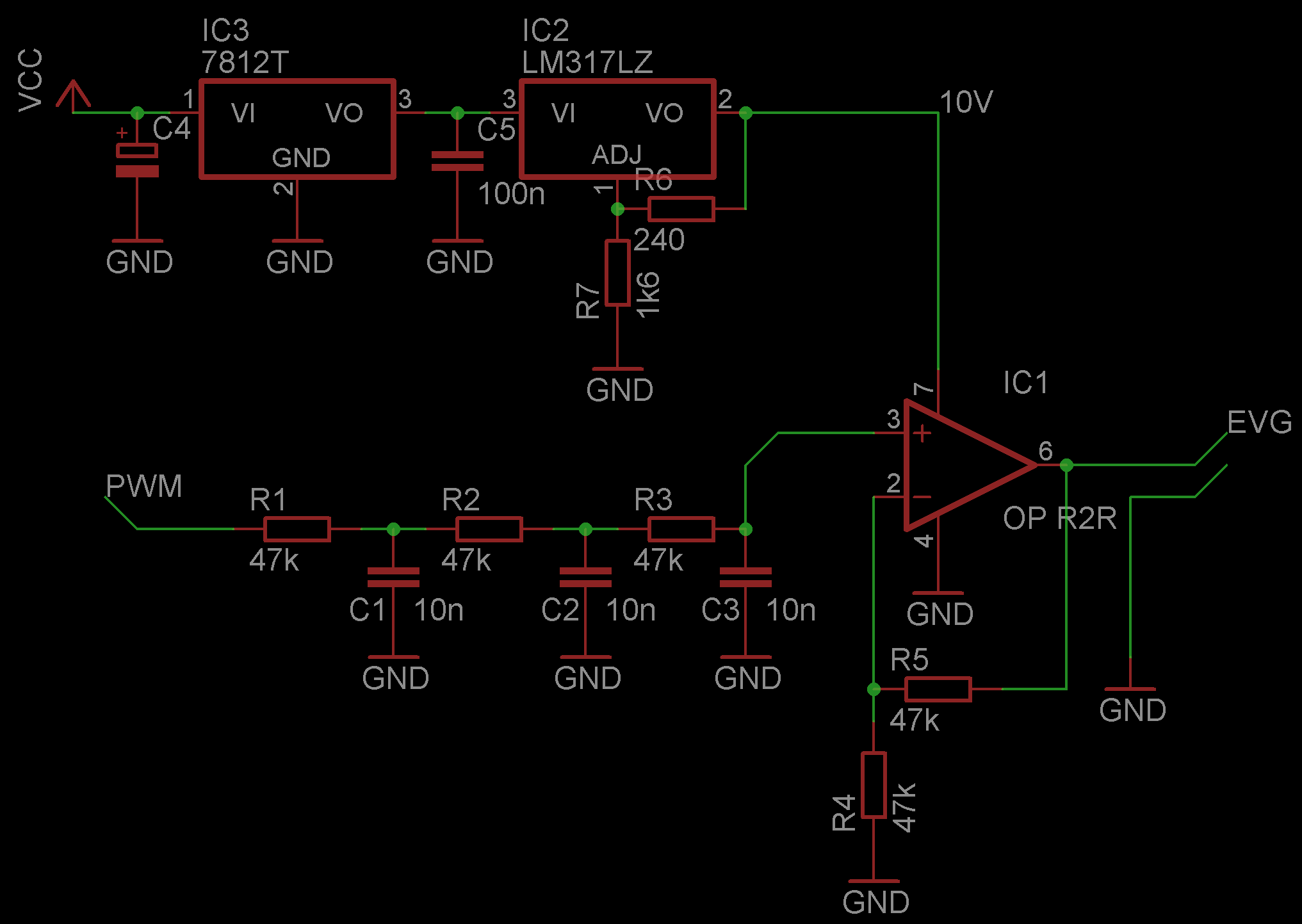

EVG PWM schaltung so ok?
OP #1979816
hab hier ein EVG: Vossloch Schwab ELXd 218.851 2x 18W T8
und wollte das ding per PWM dimmen.
Hab viel gelesen und hab folgenden Schaltplan zusammengebastelt.
als OP kommt ein R2R OP nur welcher... sollte günstig sein =)
könnt ihr mir sagen ob das ganze so funktioniert und welchen OP ich
dafür am besten nehme? sollte günstig sein und leicht zu
beschaffen...der 7812 kommt da nicht hin hab mich da vertan ^^
danke
Gast #1979851
wat'n Aufwand.
Ich mache das mit zwei Bauteilen. TIL111 standard Optokoppler und 1K
Vorwiderstand. PWM direkt auf den EVG 0-10V Eingang, ohne zusätzliche
Spannung. Der 0-10V Eingang führ bei meinen EVGs 10V Spannung wenn er
nicht beschaltet ist...diese schließe ich mit dem Optokoppler und mit
der Frequenz der PWM (rund 1Khz funktioniert sehr gut) anteilig kurz.
Thorsten
Gast #1979988
Michael P. schrieb:
> ist das nicht schädlich auf dauer für das
> EVG? hab mal iwo gelesen das man den 0-10V eingang NICHT kurzschließen
> soll Oo
Sollte nichts machen. Der Ausgang ist eine Konstantstromquelle, d.H.
auch beim Kurzschluss fliesst da kein hoher Strom.
Und ausserdem kann man an den Ausgang ja direkt ein Poti dranhängen, und
das darf man auch bis zum Anschlag drehen.
Wenn dir die PWM direkt am 1..10V Eingang unheimlich ist: Häng nach den
Optokoppler nochmal ein RC-Glied.
