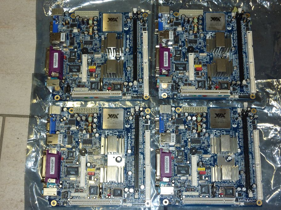

Hallo!
Ich habe die 4 Boards selber bei ebay als defekt erstanden in dem
Glauben sie durch BIOS Reset oder ein passendes Netzteil wieder zum
laufen zu bekommen. Leider ist das nicht der Fall. Die Boards sind
äußerlich wie neu, abgesehen davon das wohl der Prozessor-Kühler jeweils
fehlt.
Entweder ein Fall für jemanden der ähnliches schon mal hatte und den
"Trick" kennt oder für Ausschlachter.
Preis: 15 Euro (also weniger als 4 Euro pro Board) und 5,90 Euro
versicherter Versand mit Hermes.
Lieferumfang: 4 Boards ohne äußerliche Spuren mit entferntem
CPU-Kühlkörper.
Grüße
Robert

Das M10000G ist ein Mini ITX, oder?
Was tut das Board denn? Wenn es das Mini ITX ist, hatte ich so eins mal
zum reparieren hier, da waren einfach nur ein paar Elkos hinüber.
Solche kleinen Boards finde ich ganz gut als Heimserver oder NAS,
einziger Nachteil ist, dass es kein Gbit Netzwerk hat.

Was haben die defekten Elkos bewirkt/ welchen Fehler haben die
verursacht?
Kein Signal am VGA Ausgang?
Hat das Bord überhaupt gebootet?
Den Post Screen angezeigt?
von Omega G. (omega) Benutzerseite
Das Board hat glaube ich gar nichts getan.
von MiliSiemens (Gast)
NT und CPU Lüfter ging beim einschalten an und das war es?
Wenn ja (hab...hatte 2 M10000 in Betrieb, eines hat die Symptome...) ist
mein Problem vielleicht durch einen Satz neue Elkos zu beheben.
Ja, ich glaube so hat es sich verhalten. Tausch einfach mal Elkos,
könnte helfen.

Die Boards sind immer noch zu haben! Die Elkos sind äußerlich alle heile
und unauffällig - ich schätze eher dass die Boards aus irgendwelchen
Systemen stammen die einen über LVDS angeschlossenen Bildschirm hatten
und irgendwie nun etwas umzustellen wäre. BIOS Reset habe ich aber schon
versucht.
> versucht.
Bestimmt die Elkos platt!
Drei von vier laufen bei mir wieder (für nummer vier fehlt Material).
Ausserdem piept das M10000 beim Hochfahren, wenn kein Arbeitsspeicher
gesteckt ist und sonst alles in ordnung ist...
Ach wenn LVDS genutzt wird.
von Ben _. (burning_silicon)
die elkos auf dem bild sehen gut aus. werden wohl einfach nur tot sein
die boards.
