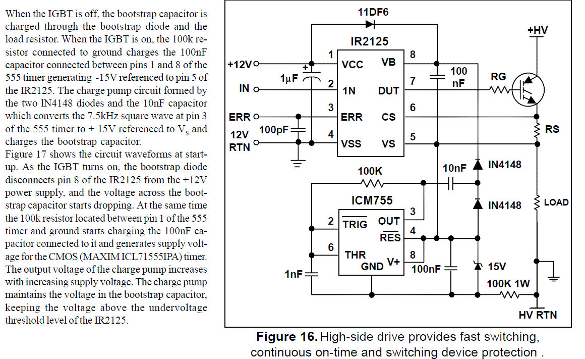

Das Bild im Anhang zeigt eine Möglichkeit, um auch bei 100%
PWM-Einschaltdauer die Spannung am Bootstrap Kondensator über dem
Unterspannungslevel des Treiber-Ics zu halten.
Meine Anwendung ist ein Brushless Regler.
Ich habe zu der Schaltung im Anhang folgende Fragen:
1.) Kann man mit nur einem ICM755 (NE555) auch drei Treiber versorgen,
oder braucht man für jeden MOSFET-Treiber eine ICM755?
2.) Die Spannung +HV ist in meinem Fall 12V. Ich habe noch eine weitere
Spannugnsquelle (2x Akku), mit der ich +HV+12 = 24V zur Verfügung habe.
Kann ich die Bootstrap Bauteile (11DF6, 100nF) weglasssen, wenn ich an
VB-Eingang die 24V anschließe?
3.) Welche Möglichkeit gebe es neben DC/DC Wandler den ICM755 zu
ersetzten? Ich habe noch ein PWM Ausgang zu Verfügung --> Könnte eine
Transistor-Gegentaktschatung an 12V und eine
Kondensator/Diode-Ladungspumpe funktionieren?
Grüße
Zoltan
#1983871
Kommt auf den Strombedarf an. Ich würde mal schätzen, dass zwei noch
möglich sein dürften.
Sollte funktionieren. Ggf. noch etwas filtern, um Störungen
rauszuhalten. Und es muss natürlich gewährleistet sein, dass immer beide
Spannungen anliegen. Wenn die 12V aber aus den 24V erzeugt werden, ist
da ja kein Thema.
nichts anderes ist die Schaltung mit dem 555
