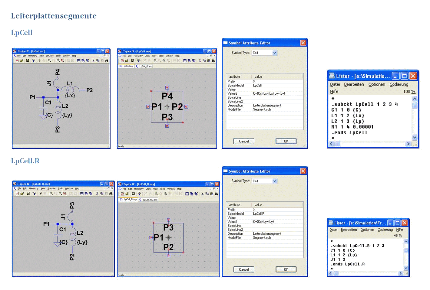

Hallo Forum,
aus dem Buch: EMV - Störungsicherer Aufbau von elektroinischen
Schaltungen" habe ich  das Beispiel zu  einer Leiterplattensimulation
übernommen.
Hier wird die Leiterplatte in einzelne Segmente (bestehend aus C,Lx,Ly)
aufgeteilt (siehe Bild). Um die Arbeit zu erleichtern, habe ich das
Segment in ein Subckt bzw. einen hierachischen Unterschaltplan gepackt.
Da ich 2 Anschlüsse verbinden muss, habe ich das Jumpersymbol verwendet.
Bei der Version mit .subckt bekomme ich die Fehlermeldung "Too few
nodes: j1 1 4
Bei der Version mit Unterschaltplan bekomme ich die Fehlermeldung Port
P1 is shorted to P3.
Setze ich anstelle des Jumpers einen Widerstand funktioniert die
Simulation, natürlich mit einem anderen Ergebnis.
Hat jemand eine Idee?

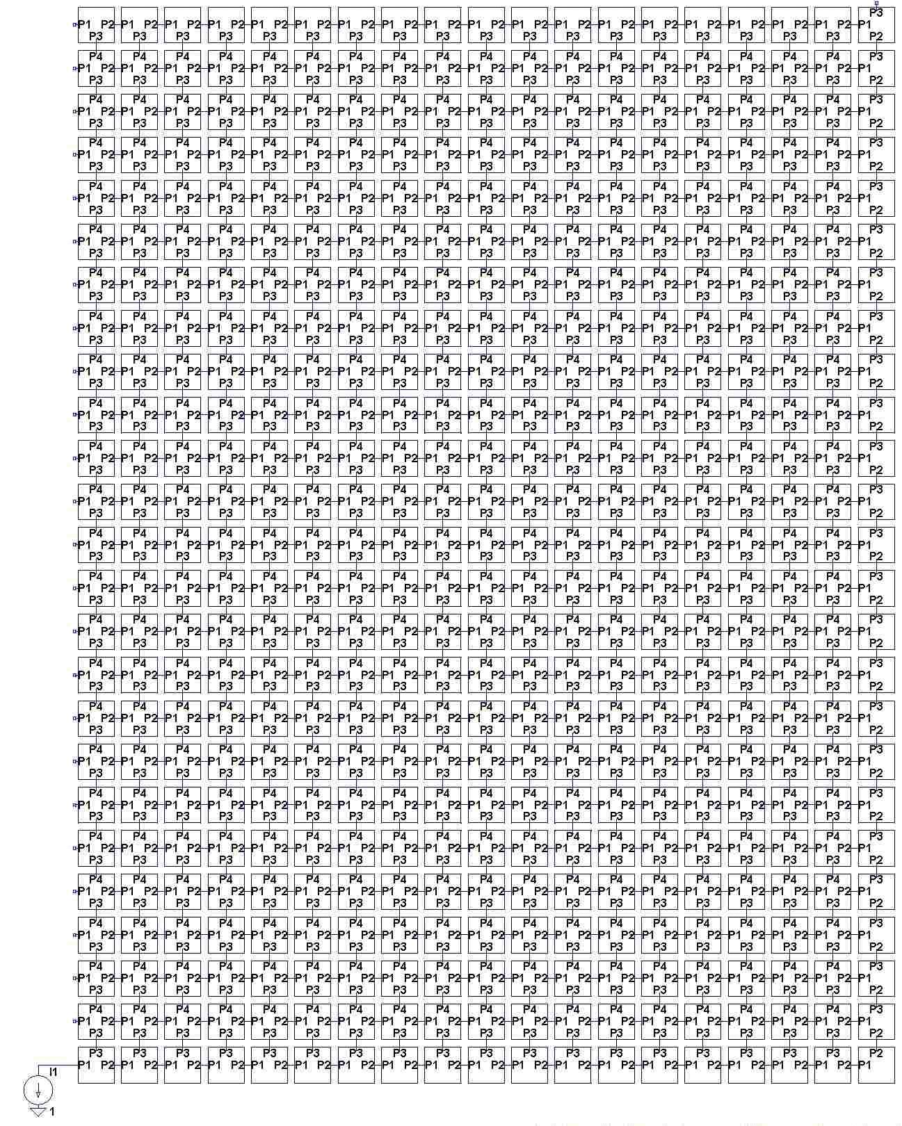

Warum kann ich auf dem Mastersheet keine Spannung an den Symbolen
messen, sondern nur den Strom?
Ich bekomme immer nur den Knoten V(N001) angezeigt.
Beim hierarchischen Schaltplan kann ich zumindest in den Unterplan
wechseln und dort messen.
Vielen Dank
Rolf
#1996867
Hallo Rolf,
die Verbindung ist schon da. Es wird auch richtig simuliert. Allerdings
kann man die Spannung nicht im Schaltplan "proben" sondern man erhält
immer den Strommesser angezeigt.
Wenn du "Add Trace" verwendest, dann kannst du die Spannungen "proben".
Aber man weiß halt nicht ohne weiteres welches Netz jetzt z. B. N0011
ist.
Helmut
#1996895
Hallo Ralf,
Hab mal mit Shift, Alt und Ctrl experimentiert.
Halt die Shift-Taste, wenn du den Cursor über deine Verbindungspunkte
schiebst. Damit erhältst du die Spannungsprobe an dem Verbindungspunkt.
Problem gelöst!
Hätte mich auch gewundert, wenn Mike dafür nichts vorgesehen hätte.
Helmut
