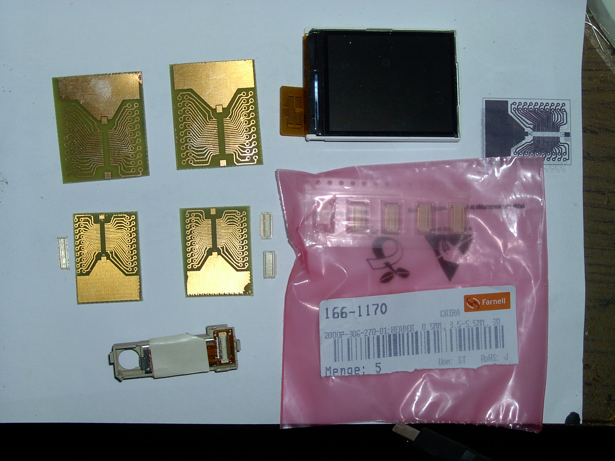

Der Adapter entstand, weil die Orginale schwer zu bekommen waren. Ich
weiß nicht, ob es zum jetzigen Zeitpunkt immernoch so ist?
Grundlage war ein Molex-Connector mit 0,5 mm Pitch.
Vielleicht hilft's dem ein oder anderen!
Wichtig: den Ausdruck mit Skalierungsfaktor - 0,7913;
das ergibt den geforderten Pitchabstand und die richtige Gesamtgrösse;
-Ansonsten hat man den orginalen Molex-Adapter.
Ausdruck mit normalem Tintenstrahl-Drucker auf Folie (Color Inkjet -
Transparency Film) Einstellung "fein".

Gedacht war der Adapter auch für das LCD-Modul OPTREX 351570AG.
Von diesem habe ich die Maße genommen.
Nur fehlt mir noch die Stecker/Buchse Kombination von
hbe(Farnell-Distri).
Ist ähnlich der oben gezeigten, nur eben 2x20 statt 2x 15.
Die orginal Buchse wird mit Heißluft entfernt.
Der etwas breitere Aufbau macht das Löten schwierig, -klappt aber
überraschend gut.
Vorher verzinnen(sparsam!)Schon beim ersten Anlauf keine Brücke und
Kontakt aller Pins. Lässt sich prüfen, wenn man Widerstand mist(z.B.
gegen GND);

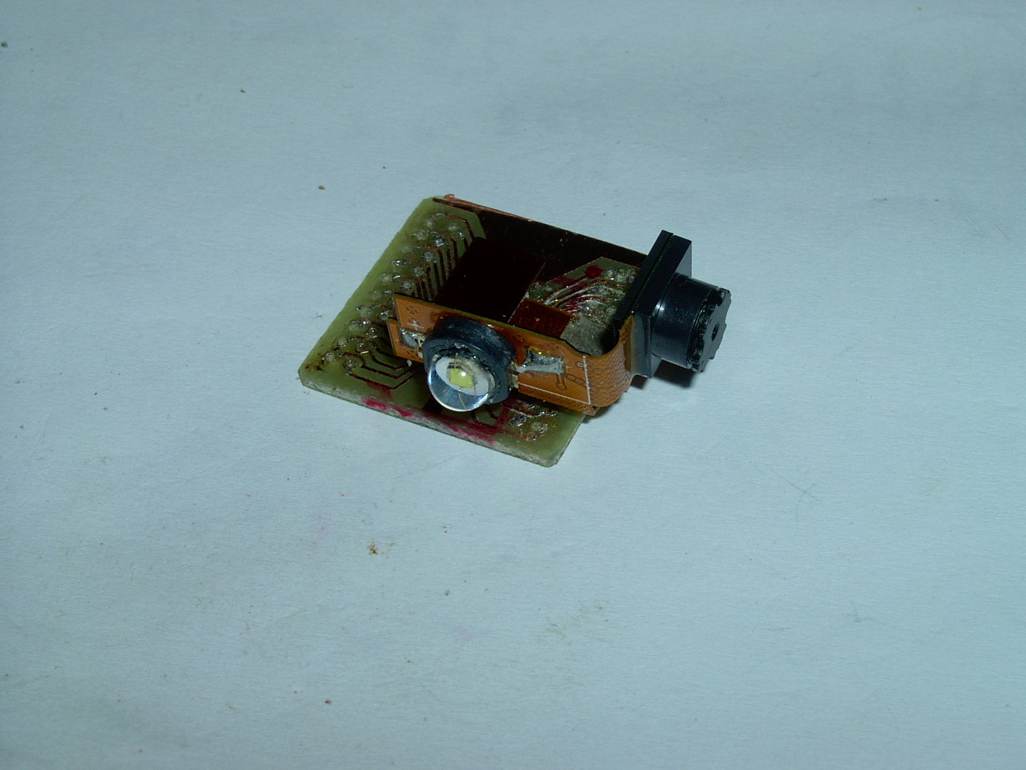

Hier gibt's Details zur Cam :
Beitrag "Kameramodul bei Pollin: Kennt das jemand?"
Übrigens hat meine Cam einen Fabrikationsfehler.
DATA 7 ist am Modul nicht kontakttiert(Kontaktkleber?)! Sicherlich war
das der Grund des "Ausmusterns" des ansonsten recht teuten Moduls.

...sicherlich von Interesse:
Zum Ausprobieren des Adapters für die Pollin-Camera(S5X433CA032E) zeige
ich hier mein Testboard.
Nachdem ich hier
Beitrag "Re: Kameramodul bei Pollin: Kennt das jemand?"
als "Ressourcenverschwender" dargestellt wurde, verzichte ich auf das
Einstellen erklärender Bilder und spare mir die Mühe, sie zu erstellen.
Das Board wurde nach dem Datasheet des ADV7175A (Datasheet.com) unter
Berücksichtigung max. Übersprechdämpfung entworfen.
Und nein, ich übernehme keine Garantie für die Richtigkeit, -event.
Folgeschäden des Nachbaus trägt einzig und allein der Nachnutzer!
