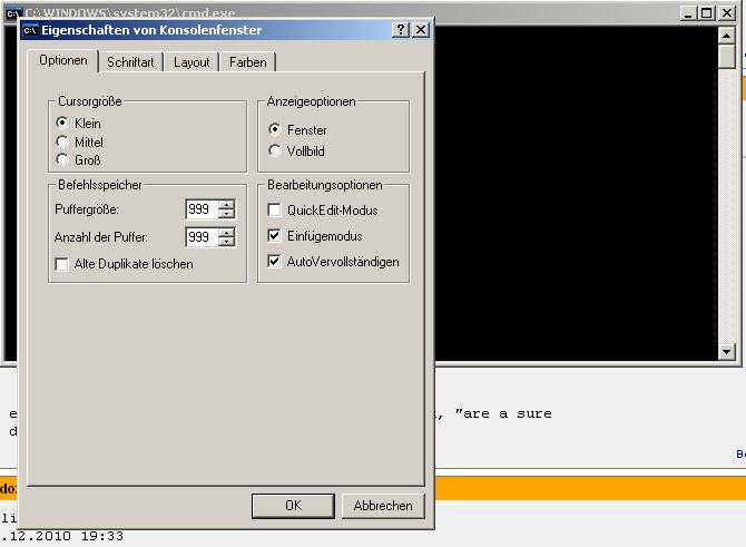

Ich hab hier ein ganz komisches Problem. Ich habe ein einfaches Programm
aus Simulationszwecken geschrieben.
Einfach um zu sehen ob, dass Sinn macht was ich auf meinem µC ausrechnen
will. Ich bin mehr der visuelle Typ^^.
Programmieren tue ich im Visual Studio 2005. Hab eine einfache Konsolen
Anwendung geschrieben. Also ich gebe einen Haufen einzelner Werte aus.
Die komme auch alle schön raus. Das Problem ist, ich sehe die
Anfangswerte nicht. Also nur die letzten 100 oder so.
Ich hänge die .cpp mal an. Vllt weiß ja jemand was dazu.

deine console speichert nur eine begrenzte anzahl von Zeichen deiner
Ausgabe. Wenn du alles haben willst, leite die Ausgabe in eine Datei um.
zb aufruf: "käse.exe > ausgabe.txt"

Man kann unter Windows die Größe des Textpuffers eines Konsolenfensters
einstellen. Standardmäßig steht die auf 300 Zeilen, sie lässt sich aber
problemlos erweitern.
An den Einstellungsdialog kommt man mit einem Rechtsklick auf das
Systemmenü des Konsolenfensters.

Man kann sich auch dem Trümmerfeld von Windows-Konsole entledigen und
eine gescheite Konsole nachrüsten. Es täte da z.B. schon eine aus Cygwin
oder Mingw. Da hätte man auch ein paar mehr Möglichkeiten an Umleitung
und Tools.
