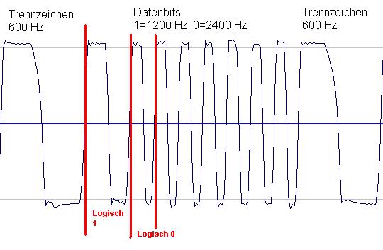

Hallo Leute,
hat von Euch jemand eine Ahnung, wie man Audiosignale einer Datasette
mit einem PIC-Controller digitalisiert ? Auf dem Oszi werden 8 Bit +
Trennzeichen so dargestellt. Leider habe ich keinen blassen Schimmer
wie ich das Harwaretechnisch umsetzen soll.

Gast #148873
- Signal aufbereiten: auf den richtigen Pegel bringen wenn das nicht
schon der Fall ist
- sauberes TTL/CMOS erzeugen (z.B. 74HC14)
- mittels Capture, wie Peter vorschlägt, die Zeit zwischen 2 steigenden
(oder fallenden) Flanken messen
