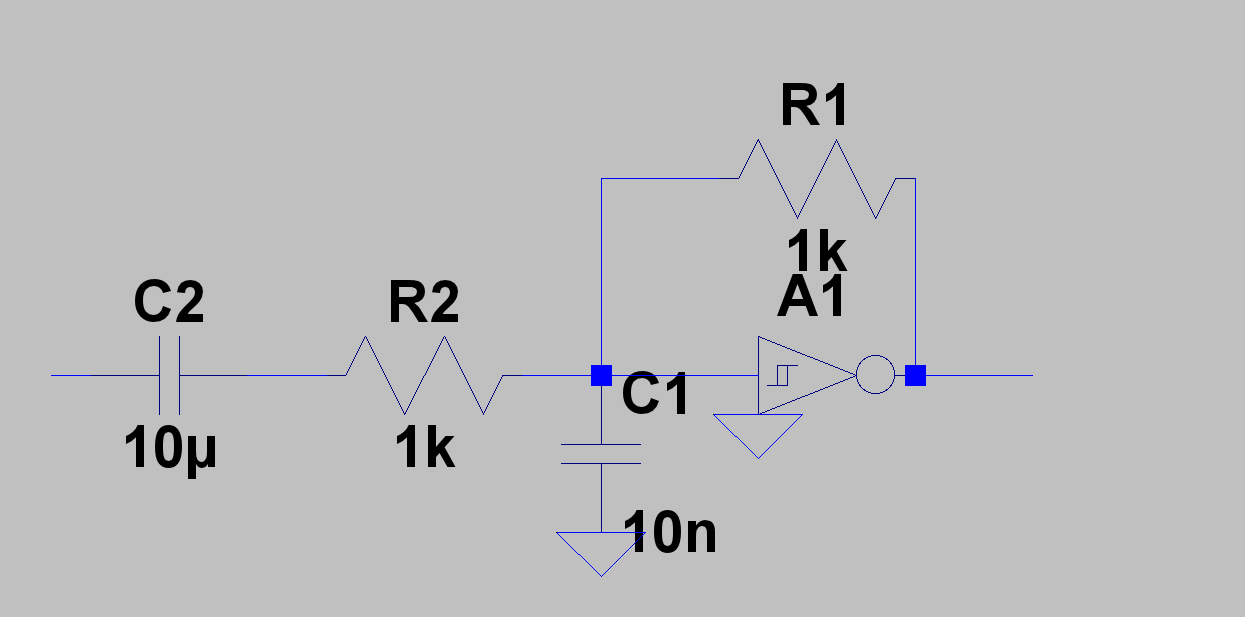

Hoh schrieb:
> Hi Zusammen,
> ich habe folgende Aufgabenstellung:
> Das Audio Signal von z.B. einem EiTopf soll zu einem PWM-Signal ala
> Class-D Amp gewandelt werden!
> Wie kann ich das mit einem Mega8 umsetzen?
> Wenn jemand evt. Code-Bsps hat, bitte her damit...
Warum gleich ein µC? Ein 74HC14 kostet weniger und macht das sogar
besser.
