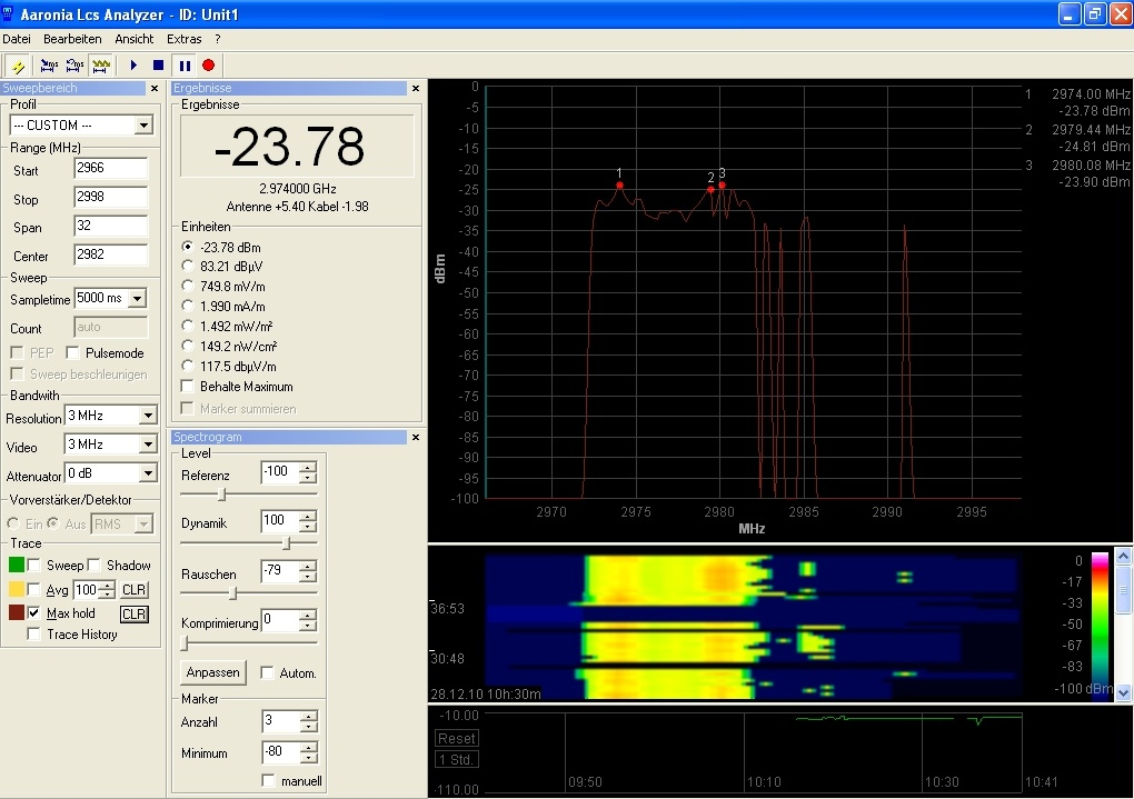

ich habe mit einem Spectran HF 4060 in einem Frequenzbereich ein Signal
gemessen (siehe Dateianhänge), wo nur Radar bzw. militärischer
Funkdienst erlaubt wären. Welche Quelle kommt hierfür in Frage
(Funkdienst) bzw. können Rückschlüsse von dem Signal gemacht werden? In
der näheren Umgebung befinden sich keine militärischen Anlagen.
Vielen Dank für Eure Hilfe !

Ich kann das Signal quasi überall in der Wohnung empfangen, auch bei
ausgeschalteten PC im Stand-alone-Betrieb, aber die Screenshots sind
halt mit dem PC leichter zu erstellen ;-)

Eigenempfangsstelle halt, könnte sein, müsste man genauere Daten zu dem
Gerät haben.
Alternativ ist es halt der PC des Nachbarn...Ich weiß ja nicht wie groß
die Wohnung ist und wo der nächste PC steht!
-25dBm sind nicht wenig im Verhältniss für diesen Frequenzbereich...

erstmal Danke für die Antworten. Ein Störsignal vom Spectran selbst
schliesse ich fast aus, da im Freiland kein Signal in diesem Bereich
nachweisbar war und auch in der Wohnung wenn nur das Antennenkabel ohne
Antenne montiert ist, wird kein Signal angezeigt. Ich habe die Messung
in mehreren Zimmer und auf dem Balkon durchgeführt und überall dieses
Signal mit z.t. sehr unterschiedlicher Stärke empfangen können (- 9 bis
-34 dBm), leider ohne eine Zuordnung einer Himmelsrichtung (tendenziell
relativ hohe Signalstärke in Richtung Dach, aber auch in Richtung
Fußboden).

ok, dann keine Eigenempfangsstelle.
Vielleicht ein Oszilator in irgendeinem Empfänger (Sat). Oder vielleicht
auch nur eine Oberwelle einer Frequenz darunter, also mal bei halber
Frequenz gucken, ob da auch wieder dieses Signal mit selben Muster
Auftaucht.
Wenn Du aber eine Richtantenne hast, dann kannste doch damit anpeilen.
Nicht nur in allen Himmelsrichtunge, sondern auch richtung Dach oder
Keller. Einfach mal mit der Antenne alle Etagen und Räume des Hauses
besuchen. Denn wenn auserhalb des Hauses kein Empfang mehr ist, muß wohl
die Quelle innerhalb des Hauses zu suchen sein. Und wenn man alle Räume
mal mit der natenne besucht, sollte sich der heise Raum finden lassen.
