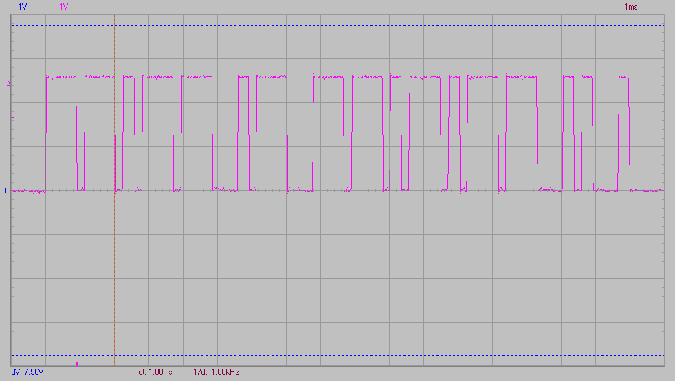

ich hab einige Stunden erfolglos damit zugebracht, das Infrarot-
Protokoll (Ferngesteuerter 3- Kanal- Mini Helikopter) zu analysieren um
es nach zu programmieren.
Anfangs war ich der Meinung, es sei so eine Art RC5- Code mit nem
anderen Timing. Dass scheint aber nicht der Fall zu sein da die
Übertragung eines RC5- Codes unabhängig vom Inhalt immer gleichlang ist
(0- Bit braucht gleichlang wie 1- Bit). Bei mir ändert sich die
Gesamtlänge des demodulierten Signals wenn ich den
Gashebel betätige!
Dass es sich um ein RC5- ähnliches biphasenkodiertes Protokoll handelt,
erkenne ich ja daran, dass es sowohl lange high- wie auch lange low-
Pegel gibt oder lieg
ich da falsch?
Mit dem Projekt "infrared multi-protocol decoder" von Frank Meyer bin
ich auch nicht weiter gekommen, es ist also definitiev was HErsteller-
Spezifisches.
Ich hatte vor, die korrekte Zeit zu ermitteln die ich zum Abtasten
benötige, also z.B. alle 1,2ms prüfen ob high oder low anliegt. Die
Zeiten die ich ermittelt hab, passen aber alle nur einen Teilabschnitt
des Signals. Auch wenn ich in meinem Sample- Fenster die Flanken und
nicht den Pegel prüfe, komm ich auf keinen grünen Zweig.
Oszi- Screenshot im Anhang, invertierter Kanal am IR- Demodulator!
Hat jemand einen Denkanstoß für mich?

alle 130ms ein komplettes telegram mit 2 Startbits, Hauptrotor 1,
Hauptrotor 2, Heckrotor und noch zwei- drei bits für die Korrektur-
Taste. Achso, und natürlich noch zwei bits für den Kanal (A,B,C)
Ich klemm mich wieder hinters scop...

Genau diese Sache, dass es vier unterschiedliche Pulslängen im ir-
signal gibt, macht mich stuzig. kurz LOW lang LOW kurz HIGH lang HIGH

ok, langsam kann ich ein Muster erkennen.
Wenn ich das "startbit" nicht mitzähle, hab ich genau 16 abschnitte (16
mal fallende - fallende flanke)
Jeder dieser abschnitte kann 4 Werte annehmen
(kurz-kurz | kurz-lang | lang-kurz | lang-lang).
Ok, ich glaub damit kann ich was anfangen, nächstes Jahr :-))
Vielen dank schonmal für die Hilfe.
Ich Berichte dann über erfolg oder misserfolg, Guten Rutsch!

Ich hab jetzt ne kleine routine geschrieben:
- Pulslängen (high und low) des IR- Signal in ein array einlesen, sind
genau 32 zeiten.
- auswerten: immer ein Low- und das darauf folgende High- timing
vergleichen:
             - LOW kurz | HIGH kurz --> 0
             - LOW kurz | HIGH lang --> 1
             - LOW lang | HIGH kurz --> 2
             - LOW lang | HIGH lang --> 3
... ergibt 16 x 4-Bit Werte...
Wenn ich im uart der 0=A, 1=B, 2=C, 3=D zuordne und an der fernbedienung
spiel, ist klar zu erkennen welche bereiche für beschleunigung, vor-
zurück, links- rechts sind!!!
BAB BABA BAB ACA ADA
 |   |    |   |   |___ Checksumme (verändert sich bei egal welcher
taste)
 |   |    |   |_______ Frequenz und Korrekturtaste
 |   |    |___________ Vorwärts - Rückwärts
 |   |________________ Drehzahl Hauptrotoren
 |____________________ Links - Rechts

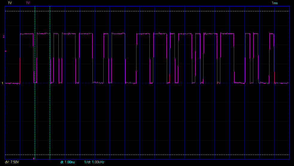

ich habe ebenfalls einen Hubschrauber der Marke AMEWI Modell Firestorm.
Bei mir sieht der Code jedoch etwas anderst aus als auf deinem Bild.
Hast du den IR Code schon erfolgreich entschlüsselt und zum laufen
bekommen?
