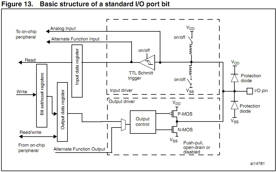

Leider war ich der Meinung gewesen, dass auch die ADC-Eingaenge 5-Volt
tolerant seien .... dem ist aber nicht so.
Im Datenblatt (Paragraph "Absolute maximum ratings") steht, dass wenn
man die Vdd + 0.3 nicht einhalten könne, dass dann Iinj eingehalten
werden müsse.
Orginaltext:
Iinj(PIN) must never be exceeded. This is implicitly insured if Vin
maximum is respected. If Vin maximum cannot be respected, the injection
current must be limited externally to the IINJ(PIN) value. A positive
injection is induced by VIN > VINmax while a negative injection is
induced by VIN < VSS.
Eigentlich eindeutig. Hab' aber echt keine Lust, bereits am 1. Tag des
neuen Jahres meinen STM32 abzuschiessen. Desweiteren brummt auch noch
der Schaedel von gestern Nacht. :)
Iinj wird mit +/-5mA angegeben.
D.h. also, dass wenn man diesen Eingang mit einem 1k Widerstand schützt,
dass man auf der sicheren Seite ist.
(5V - 3.3V) / 5mA = 340R
Danke für jegliches Kopfnicken, bzw. (kommentıertes) Kophschütteln.
Gast #1996560
Zunächst Kopfnicken!
Es ist so, wie du es verstanden hast: beim Überschreiten der
Eingangsspannung müssen einfach die Eingangsschutzdioden durch eine
Strombegrenzung geschützt werden. Und der 1kΩ-Widerstand ist schon ein
gute Wahl.
Berücksichtigen musst du aber noch, wie groß der Eingangswiderstand der
ADC-Eingänge ist. Der Vorwiderstand könnte nämlich eine Verfälschung des
ADC-Signals mit sich bringen, wenn der Rin nicht ausreichend hoch ist.
Und, der ADC wird natürlich oberhalb von Vdd nur noch den Maximalwert
messen.

OP #1996573
Stefan L. schrieb:
> Zu Bedenken ist natürlich, dass du dann in diesem Bereich nichts mehr
> messen kannst.
Ich habe am Eingang einen Spannungsteiler, gefolgt von 2 MCP6G01,
weshalb ich die Eingangsspannung mit 1x/10x/50x/100x/500x/2500x
verstaerken kann.
Es geht mir nur darum den STM32 nicht ins Jenseits zu befördern, da ich
die MCP6G01 mit 5V betreibe. Wird im naechsten Layout geandert.
