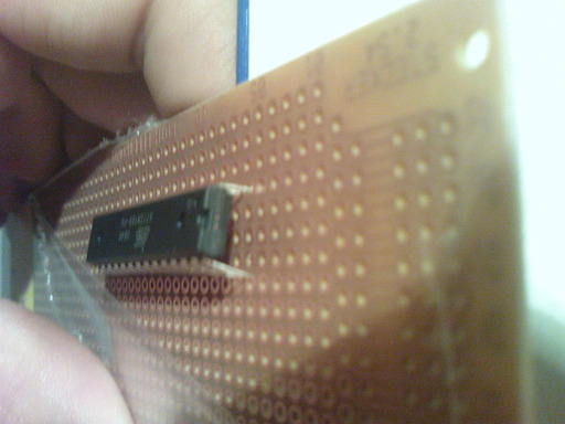

ich komme mir ehrlichgesagt gerade ein wenig bescheuert vor..folgendes
Problem:
ich habe eine Lochrasterplatine im 2,54mm Maß und einen ATTiny88 im PDIP
Gehäuse. Links zu den Datenblättern sind unten angegeben.
Allerdings gelingt es mir nicht, den μC ohne rohe Gewalt in die Platine
zu stecken, da der Abstand der (gegenüberliegenden) Beinchen nicht mit
dem Platinenraster übereinstimmt.
Was läuft da falsch? Ist der μC nicht dazu bestimmt, in das Lochraster
zu passen?! Oder brauch ich noch ein IC-Sockel?

G_Weber schrieb:
> Hier noch die Datenblätter:
Sieh dir mal die Seite 253 des uC an.
Dort ist ein Winkel der Pins von 0..15° angegeben. Und wenn der mit 15°
nicht in die Platine passt (und den Abstand eB von 10,16mm voll
ausnützt), dann darfst du das (wenn du den bezahlt hast) auf eigene
Gefahr hin zu 0° (entsprechend 3x2,54 mm = 7,62mm) korrigieren... :-o
Eine Tischplatte ist ein geeignetes kostengünstiges Werkzeug dafür...

Moderator Persönliche Seite #1998762
> zu passen?!
Er ist dafür bestimmt, dass er nach dem Einsetzen auch noch in den
Löchern hält ohne rauszufallen, nämlich bis zum (Schwall-)Löten.
Daher sind DIL-Pins alle leicht nach außen vorgebogen.  Die
Bestückungsmaschine biegt sie beim Einsetzen gerade, danach halten
sie dann.
p.s.: Wenn du schon ein ziemlich unscharfes Bild postest, dann
darfst du es bitte auch noch auf ein vernünftiges Maß verkleinern,
bevor du es hier ablegst.  Ich habe das mal nachträglich für dich
getan.
