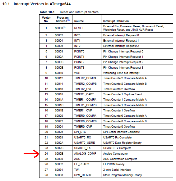

Gast #1997509
Im File "m644p.def" (gilt auch für die anderen 644-er)
heißt der Vektor "ACIaddr", zu finden in der Tabelle mit den
Interruptvektoren.
Das File "m644p.def" war beim AVR-Studio dabei,
vermute, daß im Datenblatt der gleiche Name verwendet wird.
