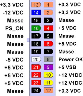

ich habe folgendes Problem. Noch vor einer Woche ging mein PC wunderbar
(seit 2 jahren) doch jetzt geht mein pc nicht mehr an. Wenn ich den
Startknopf drücke, schaltet sich nicht mal das Netzteil ein. Wenn ich
mein Netzteil ausbaue und nur den Kaltgerätestecker einstecke und dann
den Schalter auf 1 stelle wird mein Netzteil nach ca 5 Minuten an einer
Spule sehr warm (ca 50 °C). Ich kann mir nicht vorstellen, dass ein
Netzteil, das eigentlich im Standy ist, so dermaßen warm wird. Kann mir
vll jemand helfen, was da kaputt sein könnte?
Ich besitze ein OCZ GameXstream 700 Watt Netzteil

Hast du denn mal das Netzteil aus der Bereitschaft aktiviert, und
springt es an?
Vielleicht sind ja (auch) auf dem Mutterbrett alle Elkos vertrocknet.
Hast du mal ein anderes NT an das Mutterbrett geklemmt?
Kannst Du messen, ob die 5V Stby auch da sind?
Wenn dort im Netzteil ein Kurzschluss vorliegt, wird es warm und der
Rechner kann nicht angehen, weil er diese 5V nicht hat. Denn Elektronik
ohne Spannungsversorgung ist nicht handlungsfähig.
wenn ich das Netzteil herausnehme und einfach so anschalte, indem ich
pin 14 mit Masse verbinde schaltet sich das NT ebenfalls nicht ein.
Leider habe ich kein 2. NT aber ich werde die Spannungen noch prüfen.

Hänge bei dem Versuch wenigstens mal ein CD/DVD Laufwerk als Last mit an
das Netzteil.
Das Mainboard kann für das Verhalten vorerst nichts.
ich hab 2 hdds 2 dvdlauferke und meine graka drangehängt. läuft nach wie
vor nicht. muss wohl n kurzschluss im netzteil sein, dadurch, dass sich
die spule auch so stark erwärmt

@Bernd.S ich hab die grüne leitung auf masse gelegt, sprich obs pin 14
oder 16 war hab ich nich nachgezähle, sorry für die falsche angabe
Es könnte vieles sein aber es deutet dann doch stark aufs Netzteil. Ich
denke, du solltest mal bei nem PC techniker fragen, ob du dir mal ein NT
zum Testen leien kannst. Ansonsten ist das NT nur noch zum Ausschlachten
geeignet. Aber villeicht sind es ja nur ein Paar Elkos im NT oder eine
defekte Diode, die den Kurzschluss verursacht.
