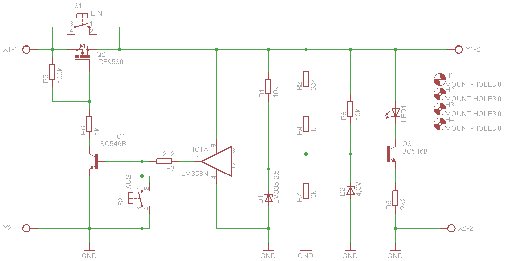

von Andreas R. (blackpuma)
Guten Morgen!
Ich habe mir einen Tiefentladeschutz gebaut. Ein Taster zum Einschalten
und einer zum Ausschalten. Das Einschalten funktioniert auch aber leider
wenn die Spannung unter die Eingestellte sinkt schaltet er nicht ab.
Vielleicht könnt ihr mal drüberschaun.
Danke
Andreas
von HildeK (Gast)
Der 741-OPA ist nicht in der Lage, den Ausgang auf Null zu bringen.
Vorschläge:
- nimm einen LM358 / 324, die können das.
- teile die Ausgangsspannung des 741 soweit herunter, dass er bei z.B.
noch 3V Ausgangsspannung die Basisspannung von 0,6V noch deutlich
unterschreitet. Also: z.B. R3=4k7 ... 8k2, parallel zu S2 einen
1kΩ-Widerstand.
Ich bin davon ausgegangen, dass die zu schützende Batterie 12V hat. Bei
kleineren Spannungen muss der Teiler entsprechend angepasst werden,
unter 6V ist der 741 sowieso nicht zu gebrauchen.

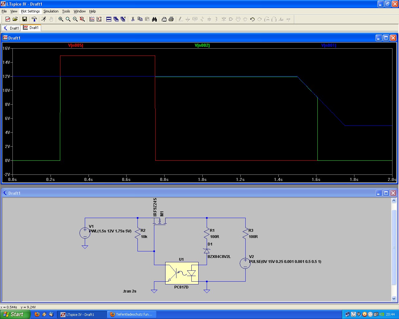

von Nachtaktiver (Gast)
Hier habe ich mal ein kleines Beispiel gebracht.
-Das blaue Signal ist deine Eingangspannung die gegen das Ende sinkt.
-Das rote Signal ist mein Improvisierter Einschalt-Tastendruck.
-Das grüne Signal ist die Ausgangsspanunng welche abgeschaltet wird.
Die Ausschaltschwelle ist so definiert das sobald die Vorwärtsspannung
der IR-LED + Sperrspannung der Z-Diode unterschritten wird das ganze
sich abschaltet.
Problem:
1.
Keine feinen Schwellen möglich und notfalls muss man sich etwas
zusammenbasteln.
2.
Nicht für Low-Power Applikationen gedacht. Die Z-Diode brauch einen
gewissen
Minimalstrom damit diese Funktioniert.
Zusatz:
1.
Mit einen Transistor als Stromquelle kann die Abschaltschwelle besser
eingestellt werden.
2.
Mit einen TL431 als Einstellbare Z-Diode könnte man die Abschaltschwelle
fein Einstellen.

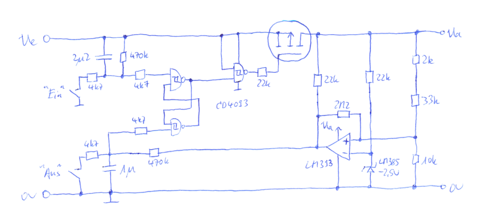

Zitronencremebällchen schrieb:
> Deine Schaltung hat ein paar Schwachstellen:
> 1. Als normale Zenerdiode ist D1 nicht steil genug. Bei kleinen Strömen
> bricht die Spannung schnell zusammen. Hier sollte eine echte Referenz
> eingesetzt werden, die auch noch bei kleinen Strömen stabil arbeitet.
> Eine LM385-2,5V ist da schon viel besser.
Welche Ströme meinst du hier? Der Strom durch die Zenerdiode ist ja
durch die Spannung und den Vorwiderstand gegeben oder nicht? Und diese
Spannung liegt zwischen 13,5 und 11,5 V. Wenn ich den Strom also etwas
weiter oben ansetzte wird sich die Spannung an der Diode nicht so viel
ändern.
> 2. R4 ist ein Trimmer, dessen Schleifer nicht von nenneswertem Strom
> durchflossen wird. -> Dry Circuit Problem, vorzeitiger Ausfall ist
> vorprogrammiert. Am besten einen Trimmer hier vermeiden.
OK. Dann werde ich die Widerstände fix wählen.
> 3. Du hast den OPamp als Komparator geschaltet, hinderst ihn mit C1 aber
> daran, zügig den kritischen Umschaltpunkt zu durchqueren. Caps am "+"
> Eingang sind bei Komparatoren fast immer kontraproduktiv. Laß C1 weg und
> erzeuge zusätzlich mit einem hochohmigen Widerstand vom Ausgang zum "+"
> Eingang des OPamp eine Schalthysterese.
OK. Kondensator wieder raus.
> 4. Der OPamp schafft nicht 0V am Ausgang, kann Q1 also auch nicht
> ausschalten.
Das habe ich schon aus den vorigen Beiträgen entnommen. Ich habe schon
LM358 zu hause.
> 5. Du solltest ein Haltegleid vorsehen, das den P-MOSFET auch dann
> ausgeschaltet hält, wenn die Versorgungsspannung für den OPamp beginnt
> zusammenzubrechen.
Das verstehe ich nicht.
So jetzt habe ich die Vorschläge eingebaut bis auf das Flip-Flop.
von Zitronencremebällchen (Gast)
Erhöhe R4 auf 2k und schalte einen 2M2 Widerstand von Pin 1 nach Pin 3.
