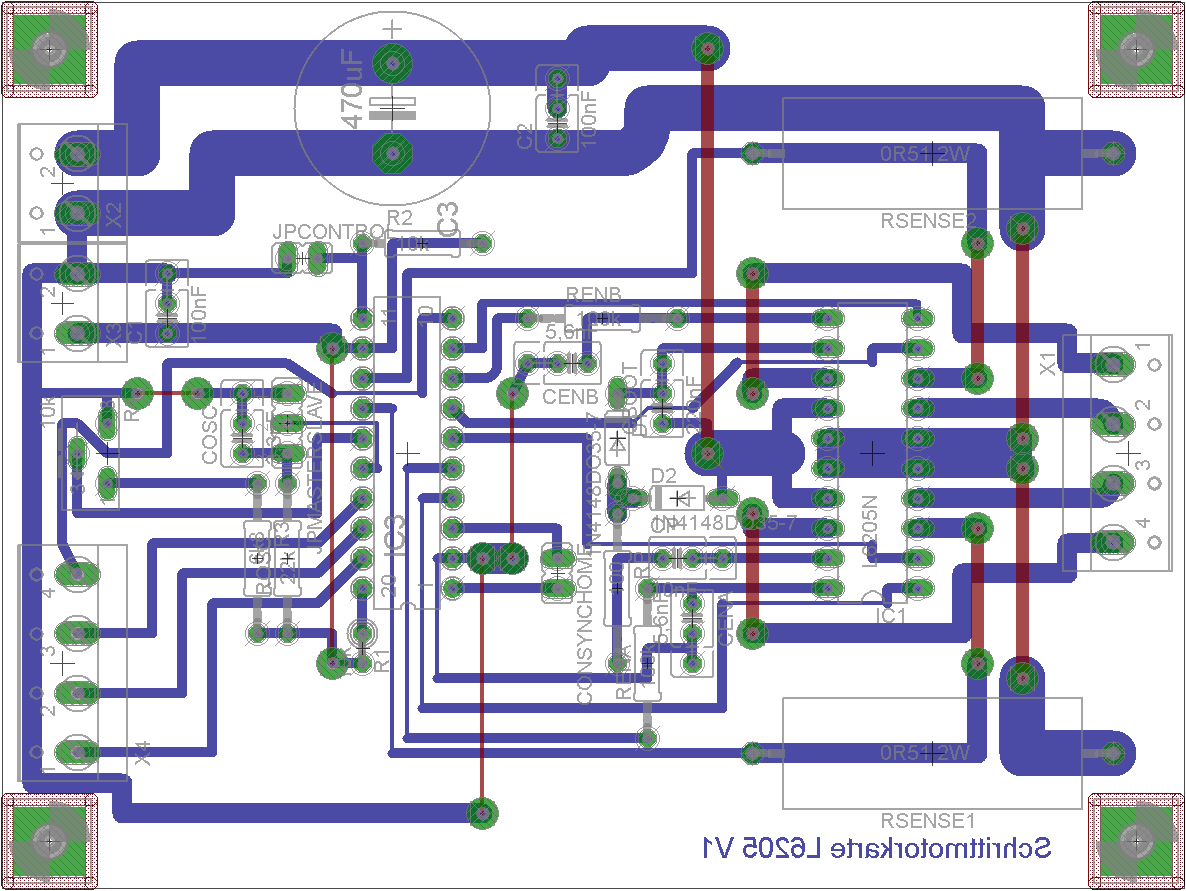

ich bin gerade dabei mein erstes Layout für einen Schrittmotortreiber
mit L297 und L9205 in Eagle zu entwerfen. Es ist einseitig und ich habe
vor es möglichst selbst-ätzbar zu gestelten.
Ich habe jetzt mal einen Probedruck für die Folie gemacht und musste
feststellen, dass die länglichen Pads kein Loch haben. Die runden Pads
sind alle mit Loch.
Ist das normal so? Ist das Problem bekannt? Wo könnte der Fehler liegen?
Ich habe zumindest nichts passendes gefunden beim googlen.
Gruß digitalone

F. K. schrieb:
> Ist das normal so?
Nein.
Sehr, sehr wahrscheinlich in deinem Druckertreiber.
Machs ordentlich und geh den Weg über den CAM-Export. Als Gerät wählst
du PS und falls damit im Klickibunti-Zeitalter einer mehr umgehen kann,
gehst du auf www.ps2pdf.com und machst dir ein pdf draus.
Dann kriegst du auch wirklich einen Ausdruck, der zueiner Platine wie
von einem professionellen Hersteller führt.
Über die direkte Druckausgabe kriegst du nämlich was anderes.

OP #2000464
Ich habe die Schaltung und das Layout mal angehängt. Vielleicht kann
sich das ja mal jemand anschauen. Vielleicht ist es ja nur eine
Kleinigkeit.
Nehme auch gerne konstruktive Kritik zum Layout entgegen. die
Masseflächen habe ich jetzt noch nicht gemacht.
Vielen Dank im Voraus
