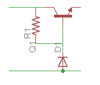

funktioniert die angehängte Schaltung als Spannungsbegrenzung?
Viele Grüße
e-sheep
von mhh (Gast)
Prinzipiell - ja. Wenn Du dann noch einen Darlingtontransistor nimmst,
kannst Du den Widerstand erhöhen und riskierst nicht das Ableben der
Z-Diode.
Beachte aber, das Ua nicht gleich Ue sein kann.

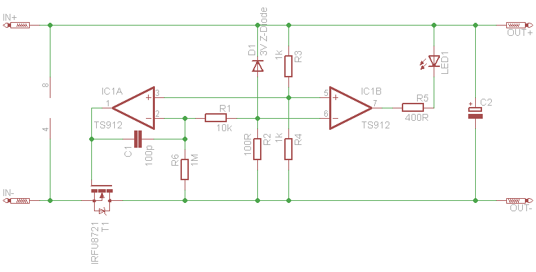

von Hannes (Gast)
Im Anhang mal meine Version eines Spannungslimiters.
Kurze Erläuterungen:
Ausgangsspannung wird 6V betragen, und wichtig ist, das GND geschalten
wird, es also keine gemeinsame Masse zwischen Ein- und Ausgang gibt.
Sollte das erwünscht sein, so musst du dir einen passenden p-Kanal-FET
suchen, statt meinem in die positive Versorgungsleitung einlöten und die
OpAmp-Eingänge vertauschen. Ein FET, der bei U_out/2 Gatespannung
ausreichend leitet um deine Verbraucher zu versorgen ist definitiv
nötig, sonst kommt der OpAmp zu nahe an die Rail und dein System fängt
an zu schwingen...
Die Schaltung ist zwischen 0 und 2 V nicht zu gebrauchen, da kann der
FET nicht durchsteuern, ab 2-6V habe ich ca 20mV@2A spannungsabfall an
meiner Schaltung gemessen und ab 6V bleibt die ausgangsspannung stabil
bei 6V während überschüsige Energie am FET verheizt wird (kühlung nicht
vergessen).
IC1B, R5, LED1 sind nur zur Freude dabei. Die LED leuchtet im Fall, dass
die Ausgangsspannung aus irgend einem Grund höher als soll wird.
C1 stellte sich bei mir als 0pF also unbestückt am besten heraus.
Er/Sie/Es sollte als Schwingungskompensation dienen und kann bei anderen
FETs oder OpAmps auch durchaus nötig werden. Diese FET-OpAmp-Kombination
ist aber alleine schon ausreichend schwingungskompensiert!
Einzig im Grenzbereich um die 6V Eingangsspannung habe ich minimales
schwingen, das hört aber ab 6,02V auf... damit kann ICH leben!
Ausserdem ist zu beachten, dass die Zenerspannung starken
Temperaturschwankungen unterliegt (was in meiner Anwendung aber nicht
schlimm ist) und dank dem OpAmp wird diese Schwankung am Ausgang
auchnoch mit doppelter Amplitude zu tragen kommen. In meiner Schaltung
habe ich zwischen 5,6V und 6,2 V Ausgangsspannung gemessen bei
Temperaturen zwischen 0°C und 40°C.
Ich denke ich habe alles erwähnt. Kannst dir ja selbst ein paar Gedanken
drüber machen, dabei lernt man auch am meisten...
lg Hannes
von Hannes (Gast)
PS: ich sehe gerade R2 100R war ein versehen, dass ich im schaltplan bis
heute nicht ausgebessert habe. dort habe ich irgendwas um die 270-420R
verbaut... weiß es nicht mehr. musst du aber sowieso nachlesen, im
Datenblatt, was deine Z-Diode dann so an Strom will.

Funktioniert die angehängte Schaltung auch als Spannungsbegrenzer?
(Nur so zum Verständnis...)
||EDIT: Das soll ein PNP-Transistor sein. :)
von Hannes (Gast)
sicher nein! die schaltung mit einem pnp-transistor und ner z-Diode als
D1 macht genau nix. die diode sperrt und die BE-Strecke des Transistors
(ebenfalls nix weiter als ne Diode) leitet wodurch der Transistor
permanent durchgesteuert wird.
R1 muss deine Z-Diode rein, mit der kathode nach zur Transistorbasis
(also "pfeil" nach "oben")
Emiter des npn Transistors muss wie bei dir der ausgang sein und an
stele von D1 machste nen R rein. dann wirds pervers ungenau aber
begrenzt pi mal auge auf z-Diodenspannung minus eine Flussspannung
(~0,7V, die be-Strecke des Transistors)
http://www.elektronik-kompendium.de/sites/slt/0204131.htm
GOOGLE!!!
von Electric S. (electricsheep)
Genau, das soll auch so sein. ;)
Und wenn die Eingangsspannung größer als die Diodenspannung wird, dachte
ich, leitet die Z-Diode und baut bei der Basis eine Spannung auf,
weshalb zur Basis kein Strom mehr fließt (Ue = Ub) und der Transistor
nicht mehr leitet.
Funktioniert das auch so?
> GOOGLE!!!
Schau dir mal den restlichen Beitrag an, dort steht genau das. ;)
von Jens G. (jensig)
Tja - wenn das nur ein pnp wäre. Es ist aber ein npn, und damit paßt das
schon.
Was aber nicht paßt, ist der R und die D - die müssen miteinander
getauscht werden, sonst haste nur einen (mehr oder weniger) konstanten
Spannungsabfall von Uz+Ube gegenüber Eingangsspannung.
