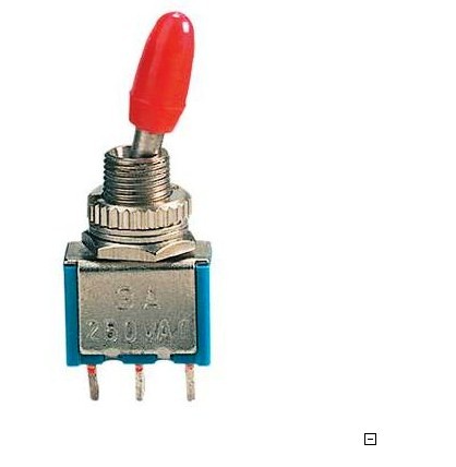

habe mich heute bei "CONRAD" beraten lassen. Mir wurde für
Kfz-Anwendungen ein Schalter für 10 Ampere verkauft.... ! 10 mal so
teuer, wie die Schalter, die ich bereits besitze...
10 Ampere fließe definitiv (Lüfteranwendung...), hab ich gemessen... Nur
sind Ampere ja auch immer mit der Spannnung in zusammenhang zu setzen...
Auf meinen vorhandenen Schaltern steht: 3 A / 250 V  .... Im Auto hab
ich ja aber nur 12 Volt... Kann ich also durch den Schalter, der für "3
A / 250 V" ausgelegt ist, jetzt 10 A bei 12 Volt jagen???? Oder ist der
10 Ampere Spezialschalter notwendig? Laut dem netten Conrad-Mitarbeiter
würde der "3 A / 250 V" - Schalter nicht ausreichen....  HILFE
Beste Grüße, hgh

Natürlich reichen 3A nicht.
Vereinfacht:
Der Strom wird durch die Dicke der Kontakte bestimmt,
die Spannung durch deren Abstand im ausgeschalteten Fall.
Es ist sogar Schlimmer:
3A Wechselstrom sind noch lange nicht 3A Gleichstrom.
Bei Gleichstrom ist der zulässige Abschaltstrom meist WEIT
weniger.
Daher im Auto immer nur KFZ-Schalter, die sind für Gleichstrom
bei niedriger Spannung ausgelegt und beschriftet.
Allerdings gilt (trotz der richtigen Beratung von Conrad)
Nie bei Conrad kaufen, dann kostet der Schalter auch nicht
das 10-fache.
Nein. Es ist sogar noch schlimmer: Ein Schalter für 3A bei 250V
Wechselspannung kann schon mit nur 1A bei 12V Gleichspannung
überfordert sein.
d.H. deine mini-Schalter sind ungeeignet. Nimm ein KFZ-Relais dazu,
schalte mit dem kleinen Ding nur den Spulenstrom, häng den Lüfter an die
Relais-Kontakte. Die sind dafür ausgelegt.
Oder kauf dickere Schalter. Darauf achten, dass die Maximalstrom-Angabe
auch für Gleichstrom gilt.

Aber mal ernsthaft... Mit den Miniaturkippschaltern wirst du dein
Vorhaben wohl vergessen können. Die sind einfach zu klein für solche
Ströme. Es sei denn du gehst hin und hängst ein Relais hinten dranne,
wie Ernst schon meinte.
Die KFZ-Kippschalter sind um Längen größer...
