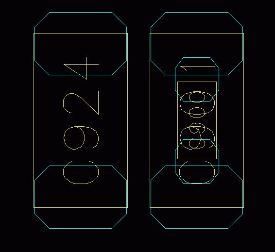

auf einer Platine will ich auf die selbe Stelle (wegen Platznot)
alternativ entweder 1206 Cs oder 0603 Cs auflöten. Die 0603 werden
vermutlich der normalfall sein. Wenn ich die Bauteile einfach
übereinander Platziere bekommen die 0603 Pads die viel größer sind als
sie eigentlich sein müssten. Kann es da zu Probleme beim automatischen
Bestücken und Dampfphasenlöten kommen?

Könnte ich sicher machen, aber nur ungern weil ich nur begrenzt Einfluß
auf die Libs habe. Wenn ich die Pads in dem Design ändere sind alle
1206-Pads davon betroffen, nicht nur die auf denen ein 0603 huckepack
drauf sitzt. Deswegen hatte ich auf eine Aussage gehofft ob das
überhaupt Probleme macht. Wegschwimmen kann der 0603 ja nicht, ich
könnte mir also höchstens vorstellen dass der Grabsteineffekt Probleme
macht weil das Pad viel größer ist als nötig.

Hallo Randy.
Beim Bestücken weniger, aber halt beim Löten die Grabsteine, die Du
befürchtest.
Dampfphasenlöten ist dabei aber unkritischer als der Infrarottunnel.
Ich hatte mal für einen vergleichbaren Fall experimentell trapetzförmige
Pads gemacht, aber das in der Praxis beim automatischen Löten nie
austesten können.

Ich kann von selbstgestalteten kombinierten Pads wirklich nur abraten.
Bei uns haben wir damit nie gute Erfahrungen gemacht. Letztendlich wäre
es immer billiger, schneller und zuverlässiger gewesen, das Layout zu
ändern, wenn es denn irgendwann sein muss (aber unser nichtsnutziger
Projektmanager war sehr verliebt in das Wort "zukunftssicher" - die
Gegenwarts-Sicherheit hat ihn da nicht interessiert...)
Wenn also nicht wirklich ein ganz, ganz wichtiger Grund vorliegt, dann
würde ich es nicht machen.

Es geht auch um vorhandene Bauteile, keine Neuen in die Produktion
einführen wenn nicht notwendig, Lagerhaltung, etc.
Ich werde noch etwas rumschieben und versuchen die 0603 Kandensatoren
doch immer neben die 1206 zu setzen, auch wenn wohl unklar ist wie hoch
die Gefahr ist dass der Grabsteineffekt auftritt...
Vielen Dank für die Antworten.
