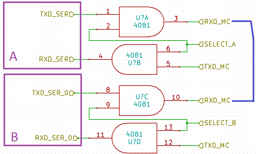

ich möchte mit einem MC (der nur eine serielle Schnitstelle besitzt)
gerne mit zwei Geräten per UART "reden".
Daher benutze die o.a. Schaltung, um mithilfe von CMOS AND-Gattern
(CD 4081) jeweils nur eine der seriellen Schnitstellen an den MC
weiterzuleiten (ausgewählt wird das über die Steuerleitungen "SELECT_A"
bzw. "SELECT_B").
Wenn "A" Daten an den MC sendet, so liegt
ja auch die Spannung vom Ausgang des Gatters "U?A" ("RXD_MC") am Ausgang
des Gatters "U?C" (ebenfalls "RXD_MC", in der Zeichnung blau markiert)
an.
Meine Frage ist nun: Verkraften die CMOS-Bausteine eine Eingangsspannung
an ihren Ausgängen, oder zerstöre ich mir so die AND-Gatter?
Meiner Meinung nach sollte das kein Problem sein, da ja kein
Strom in das Gatter fliesst und somit auch keine Leistung "verbraten"
werden kann, aber ich bin mir nicht sicher.
Wäre nett, wenn mir da mal jemand weiterhelfen kann.
Ach ja, die Betriebsspannung bei allen Bauteilen liegt bei den
CMOS-Typischen 5V.
  Daniel
Das wird wohl bald "Indianer spielen" und Rauchzeichen geben.
Die And-Gatter haben aktive Push-Pull-Endstufen.
Wenn du z.B. "Select B" auf Low oder =V legst geht der
Ausgang des Andgatters auf aktiv Low. Das Parallel geschaltete
Andgatter ist aktiviert, Selekt A = H oder 1; es soll eine "1"
gesendet werden. Der Ausgang geht auf H, am anderen Ende der Blauen
Leitung ist L.
Was passiert wohl? Der Stärkere gewinnt?!
Folge: Es geht nicht!,
Nimm statt der And-Gatter einen Tristate Baustein oder
hänge die beider And-Gatter-Ausgaänge mit einem OderGatter,
das notfalls aus 2 Dioden und einem Widerstand aufgebaut
werden kann zusammen.
Dann klappt es.
So geht es nicht, der zweite Ausgang liegt auf 0V und schließt damit den
ersten kurz.
Für diese Kopplung must du Gatter mit Tri-State Ausgängen benutzen.
Ralle
Das schon, aber damit CD4000er dadurch in Rauch aufgehen muss schon
jemand einen Kanister Benzin drunter stellen und anzünden. Die sind
nicht dafür bekannt, bei 5V viel Strom zu liefern.
Funktionieren wird das natürlich nicht.
