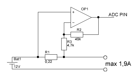

Ich möchte von einem Gerät den Strom mit einem µC (ADC Eingang) messen.
Der Strom ist nicht immer gleich.
Habe ausgerechnet, dass der Spannungsabfall ca. 0,42V sein wird, wenn
der Strom 1,9A erreicht.
Die 0,42V möchte ich mit dem OP auf fast 5V verstärken, damit ich gute
Auflösung des ADC bekomme.
Kann mal einer den Schaltplan anschauen und evtl. beurteilen?
Danke
Gruss Alex S.

es sollen auch kleinere Ströme unter 1A gemessen werden können.
Wenn ich ein 0,1R nehme, dann fällt da kaum was an der Spannung ab und
mein Messergebnis wird ziehmlich unbrauchbar sein.
Denke ich mal
Gruss Alex
> Denke ich mal
Nein, da denkst du falsch.
Mit einer Referenzspannung von 1,1 V kannst du mit einem 10-Bit ADC
Spannungen von 0 bis 1,1V in 1023 Schritten messen. Also rund 1 mV pro
Schritt. Keine Lust das jetzt genau auszurechnen.
Bei einem Strom von 0,1A fallen an 0,1 Ohm 10 mV ab. Wenn der ADC das
wandelt ergibt das den Digitalwert 10.
Wenn du das Ganze auf einen Bereich von 5Vmax verstärkst, hast du bei
0,1 A ungefähr 50 mV, womit dir der ADC wiederum 10 als Digitalwert
liefert.
Also das ist schon mal Jacke wie Hose.
Bei 1,9A fallen am 0,22 Ohm Widerstand 0,42 V ab. Das sind 0,8 Watt.
Am 0,1 Ohm Widerstand fallen aber nur 0,19 V ab. Und somit nur 0,36
Watt.
Das mag man noch verschmerzen. Aber deine Ausgangsspannung "wackelt"
auch nur um 0,19 statt um 0,42V.
mfg.
Da dem Schaltplan drei viertel fehlt, nämlich die Frage der Gewinnung
der Versorgungsspannung des OpAmps und A/D-Konverters (also des uC) in
Bezug auf die 12V, und der Typ des OpAmps, kann man dazu nix sagen.
