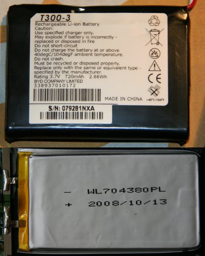

Ich hab vor kurzem ein Mio Moov m400 GPS bekommen und will es nur mit
Batterie betreiben. Jetzt läuft es theoretisch 2Std da nur ein 700mAh
Li-Ion Akku (siehe Bild oberer Akku) verbaut ist. Jetzt wollt ich
nachfragen ob es moeglich ist Akkuleistung zu erhoehen indem ich einen
oder mehrere Akkus parallel dazu schalte. Sollte ja laut anderen Threads
hier im Forum funktionieren. Dock kann man dann die interne
Ladereglerschaltung des GPS weiterverwenden? Also die Akkus via USB
laden.
Ich hätte aus einem Solarladegerät einen 2600mAh Akku ... denk es ist
ein Polymer Li-Ion (siehe Bild unterer Akku). Kann ich den verwenden?
Danke Max

um die kapazität zu erhöhen kann man mehrere parallel schalten, problem
gibt es dann halt beim laden, der regler liefert nur einen bestimmten
strom, da dieser nur für einen akku ausgelegt ist.
Persönliche Seite #2017561
Und du solltest in keinem Fall Li-Ion parallel zu LiPO schalten!
Wenn original Li-Ion drin war musst du auch einen Li-Ion dazuschalten,
die laderegelung hat eine akkutypspezifische ladeschlussspannung. Bei
mehreren Akkus parallel sollte aber das Laden nur länger dauern, da
eigentlich immer CCCV geladen wird, d.h. zuerst mit konstantem Strom
danach mit konstanter Spannung. Daher wirst du deine akkus auch nicht
überlasten, da jeder einen geringeren Ladestrom abbekommt als eine
einzelzelle.

Ok, laden kann ich parallel geschaltene Akkus nur wenn sie vom gleichen
Typ sind (in meinem Fall Li-Ion), der Ladevorgang wird halt nur
dementsprechend länger dauern.
Ich kann aber einen externen Akkupack (mehrere 2600mAh liPOs) bauen den
ich getrennt lade und dann im Berieb parallel zum internen Akku schalte.
Das sollte doch kein Problem sein, oder?

Warum so kompliziert?
Vergiss die ganze Bastelei direkt am Akku.
Besorg' dir einen Mini-USB-Stecker und schliesse eine
5-V-Stromversorgung an.
Ob das jetzt ein Netzteil, ein PC, ein Atomkraftwerk oder ein Akku ist,
ist vollkommen egal. Du musst nur dafür sorgen, das die Spannung 5V DC
beträgt.
